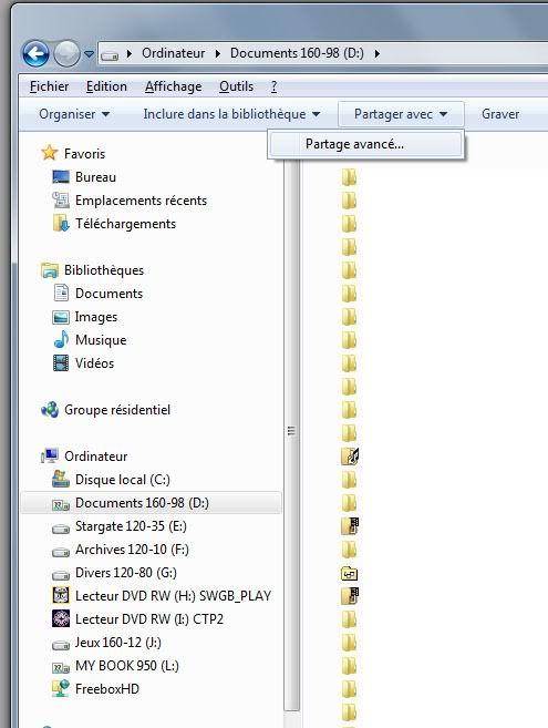

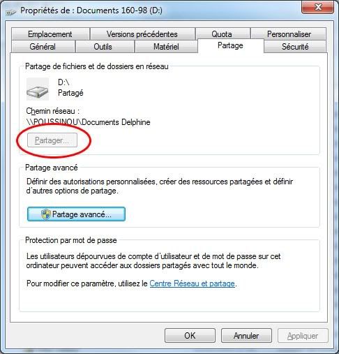

Alors j'ai regardé et il semble que mon problème commence dès le départ...
Le bouton "partager" est grisé, je n'ai que l'option "partage avancé"
Du coup...

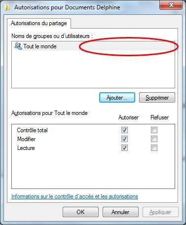

Même si tout est coché comme il faut, je ne peux pas modifier les options "écriture/lecture" ... :hein: :?:

Re: Réseau XP - Seven
Si, si, on peut ;)
Et je pense que c'est ce que voulait dire ThierryT.
Dans les autorisations (onglet Sécurité)
  • Modifier -> Ajouter
    Dans la fenêtre de sélection des Utilisateurs, tu cliques sur Avancé puis sur Rechercher dans la fenêtre suivante
    Dans la liste qui s'affiche en bas, tu recherches Invité ou Guest et tu cliques sur OK
    Tu valides les autres fenêtres.
Puis tu cliques sur Invité ou Guest et tu attribues le Contrôle total :
  • Avancé -> onglet Autorisations -> Modifier les autorisations
    Invité ou Guest étant sélectionné -> Modifier
    Tu coches Contrôle Total et tu valides toutes les fenêtres ouvertes
Comme tu peux le constater sur ma capture, c'est bien la racine d'un lecteur qui est partagé (en fait, c'est mon DD externe), mais tu peux le faire pour une partition aussi.
