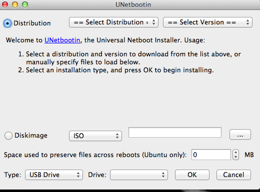

Tu branches d’abord ta clé sur le PC qui doit faire la clé (si possible formatée en FAT) (en général, elles sont formatée en FAT32 à l'achat) (il est probable que FAT veille dire FAT32 sur un MAC)
Quand tu as l’image ISO, tu lances unetbootin. (je ne sais pas ou se trouve les téléchargements sur un MAC)
Le bouton Distribution te permet de choisir une distribution parmi un choix -> C'est bien, mais les dernières versions n"y sont pas.
Comme je t'ai fais téléchargé la dernière version, tu sélectionnes diskimage et tu sélectionnes le fichier ISO que tu as téléchargé.
Pour l'espace de persistance: (ou tu vois 1800 sur l'image)
Indique 1500 si tu as une clé de 4 GB
Indique 4000 si tu as une clé de 8 GB,16 ou 32GB
La procédure peut prendre 1/4 h pour un clé de 4 GB, il faut attendre le message "done" avec un texte indiquant que cette clé peut booter un PC.
L!image que tu auras sera un peux différente de cette vieille image.

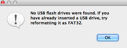

bon bah voila premier pb, le formatage de ma clé usb... unetbootin ne reconnait pas la clé usb...

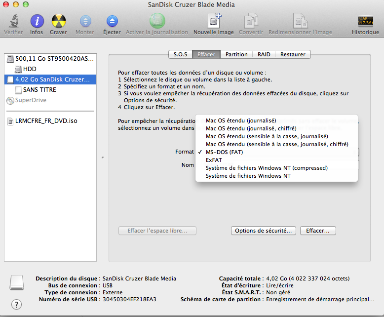

je ne peux pas formater en fat32 sur mac, ci-joint la liste des propositions
Re: Help comment booter sur usb avec windows NT ?
Quelque soit les pages d'infos sur les Mac's
Je vois que si tu choisis FAT (MS-DOS) le MAC formate en FAT12, FAT16, ou FAT32 en fonction de la capacité de la clé.
ici -> https://www.macplanete.com/tutoriels/19 ... xterne-mac
ou là -> https://forums.macg.co/threads/formater ... os.219214/
Pour télécharger les programmes d'un MAC, je ne sais pas t'aider, mais FAT32 est vraiment le format standard qui te permet de mettre des fichiers audio pour l'autoradio, ou des vidéos pour ta TV.
-> tu vas y arriver ;)

yep j'ai vu ça mais en fait j'avais aussi testé en ms-dos et ça marchait pas... du coup la je reformate version un peu plus hard avec 3 passages et en ms-dos pour voir si ça change quelque chose et sinon je vais choper une autre clé

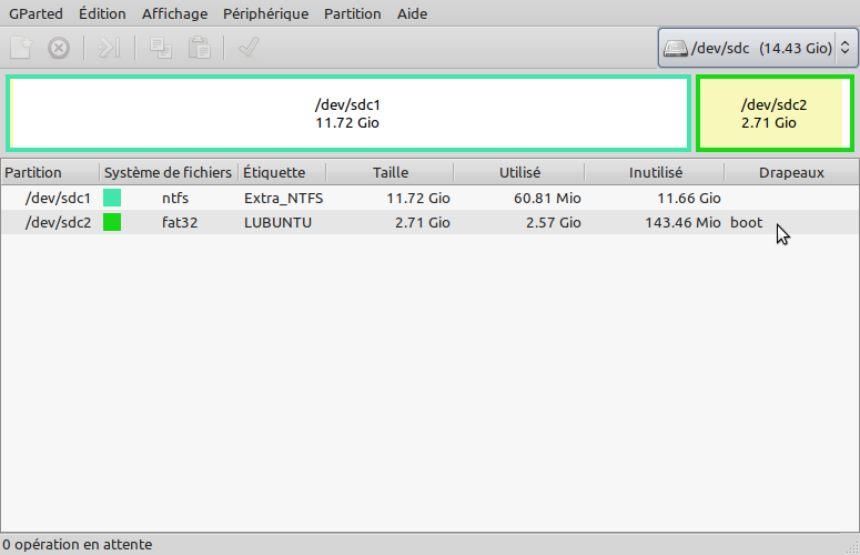

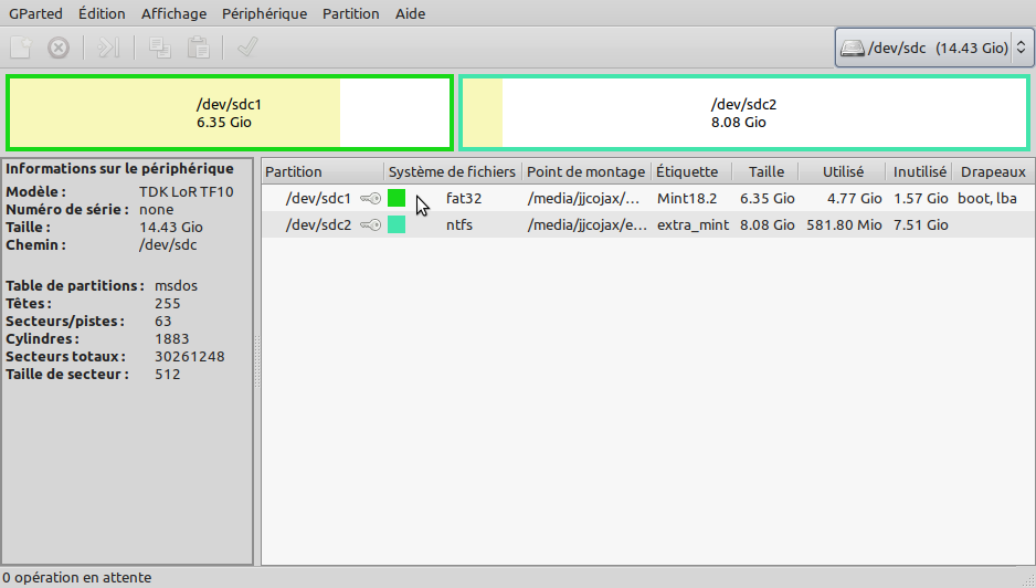

Pourrais tu montrer ce que donne l'onglet partition de ton programme "gestion disques" (à coté de effacer)
Toi, tu n'as besoin que d'une seule partition en FAT32,
Option possible ... (à titre d'info)
Les fichiers installés sur la clé occupe +- 2 GB pour le système, et max 4 GB pour le fichier que deviendra la persistance.
Si tu as une clé de plus de 4 GB, on peut faire une seconde partition en NTFS pour y mettre des fichiers qui seront lisibles depuis Linux ou Win10
(du style une partition pour le système, une partition pour les données personnelles)

Si la clé de plus de 4 GB doit être lue par un Win-XP ou Win7, il faut mettre la partition NTFS en premier et ne pas oublier le drapeau boot sur celle qui contient le système.
La raison est que ces vieux OS ne lisent que la 1ere partition des clés USB (celle ajoutée comme espace de stockage) et ignore les autres partitions.

Donc, toi tu fais une seule partition en FAT32 (FAT sur ton Mac)
