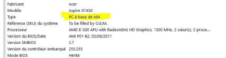

en dessous il y a des téléchargements pour WIndows 7 selon la version de Windows 32 ou 64 bits que tu peux trouver en tapant dans la barre de recherche: "informations système", le résumé dit 64 bits ou rien si c'est rien c'est du 32 bits, le mien:

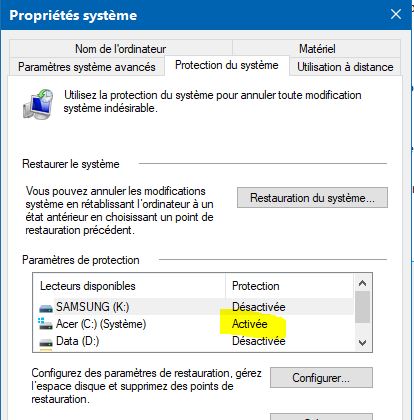

Pour la restauration, va dans panneau de configuration et cherche "système", puis "protection du système" (colonne de gauche), clique dessus et là, va dans "protection système". vérifie si elle est activée pour C:
Capture-protection du système.JPG (44.95 Kio) Consulté 1938 fois
Si c'est désactivé, clique sur C, puis sur "configurer" juste en dessous et clique sur le bouton "'activer", ensuite OK + OK etc, au moins tu peux alors créer un point de restauration en tapant cela dans la barre de recherche.
