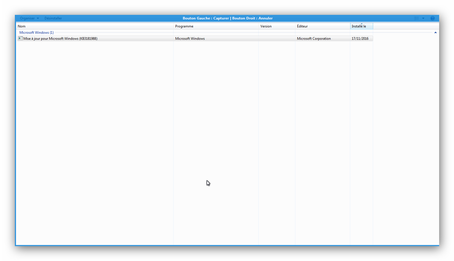

Mise à jour pour Windows 7 pour ordinateurs à processeur x64 (KB3181988). est installé sur mon windows et elle est en date du voir PNG.
mise à jour KB
mise à jour KB

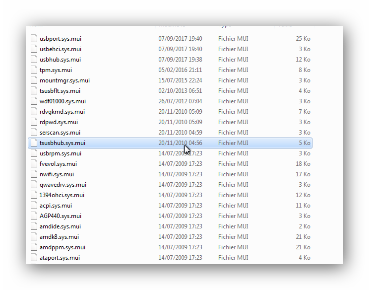

windows/system32/drivers/fr_FR/   3 fichiers à la même date
Merci de vous occuper de mon problème et bon dimanche. :super:

Voici la propriété du fichier USNHUB.SYS.MUI en png et les mises à jour effectué le 18/10/2017 en png
mise à jour du 18 10 2017
propriété usbhub.sys.mui
En espérant que cela puisse vous aider :super:
