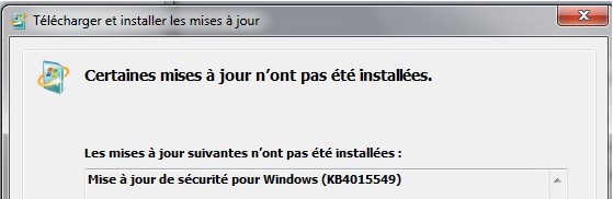

maj pas installées 2017-05-01_083751.jpg (21.48 Kio) Consulté 1762 fois
reset 2017-05-01_082127.jpg (12.22 Kio) Consulté 1762 fois
bonjour,
merci pour votre suivi, je vais essayer de résumer les étapes
- j'ai essayé les installations des mises à jour de windows up date , de maniére automatique puis de maniére autonome ( par le catalogue windows update ) depuis le mois de mars environ . c'est la période ou les mises à jour cumulatives de sécurité ont refusé de s'installer .
- j'ai ensuite essayé les divers logiciels ( réparation par microsoft avec trouble shooter, sfc scannow, restauration à une date avant les mises à jour qui posaient un souci, suspension puis reprise de windows update via cmd. exe , etc , etc puis les autres méthodes pour trouver une solution ( décrites dans la 1ere réponse ) , sans y réussir
les mises à jour ne " sont pas installées "
- ,depuis ces 2 jours , j'ai suivi le 1er lien http://blogmotion.fr/systeme/mise-jour-windows-7-14841 que vous aviez indiqué , en vain
- aprés le lien de microsoft et aski https://answers.microsoft.com/fr-fr/win ... bfedc4c6cc
c'est dans le lien que j'ai de nouveau enregistré une par une les mises à jour de maniére autonome, puis re demmarer windows up date ; mais sans succés
- donc installation ce jour du logiciel Reset WU Eng en suivant votre 3e méthode
et là . A l'étape 2 " reset update component " , la fenêtre suivante bleue s'affiche ( reset 2017-05-01 ) " renaming the software distribution folders " . j'ai donc appuyé sur une touche puis re démarrer l'ordinateur.
j'ai refait 2 fois une recherche de mises à jours , mais la fenêtre d’échec apparait toujours ( échec des mises à jour malgré le logiciel Reset WU Eng , à la 2e étape ) .
Est- ce qu'on doit attendre que le message ' « The Operation completed Succesfully » apparaisse ? ou passer à l'étape 10 qui modifie les registres
J'espére être plus compréhensible, je fais au mieux :coucou:
Merci à tous

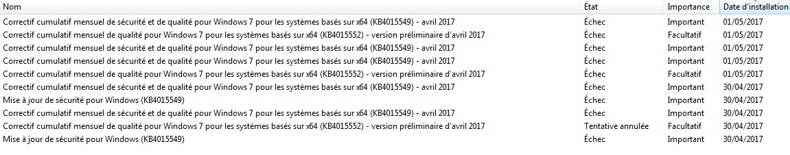

historique echecs 2017-05-01_133251.jpg (107.26 Kio) Consulté 1749 fois

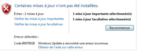

echec aprés reset complet 2017-05-01_133152.jpg (30.76 Kio) Consulté 1749 fois
re bonjour,
re bonjour,
merci pour votre réponse
j'ai donc fait toute la procédure de reset wu eng jusqu'au bout ; comme cela ne fonctionnait pas avec l'étape 2 , je suis passé à l'étape 10 ( comme l'indique le tutoriel ) qui modifie les registres.
l'opération a réussi selon une fenetre qui s'est affichée à la fin du déroulement de cet outil
donc j'ai re demmaré le pc , refait une recherche de mises à jours windows up date . Mais c'est toujours sans réussir ... voila en pj copies des fenétres :-(
Merci si vous avez des idées, j'essaie tout depuis 2 mois .... pour des mises à jour windows up date qui sont censées s'installer automatiquement !
bonne journée
Re: mises a jour windows update de sécurité bloquées
Là franchement, je suis à court de réparations simples.
A ce stade, je te conseille de faire une mise à niveau de Windows 7, mais d'autres intervenants auront peut-être des méthodes plus rapides à te proposer.
