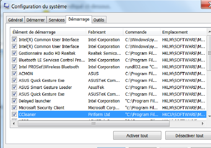

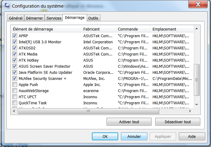

Impressions d’écran msconfig

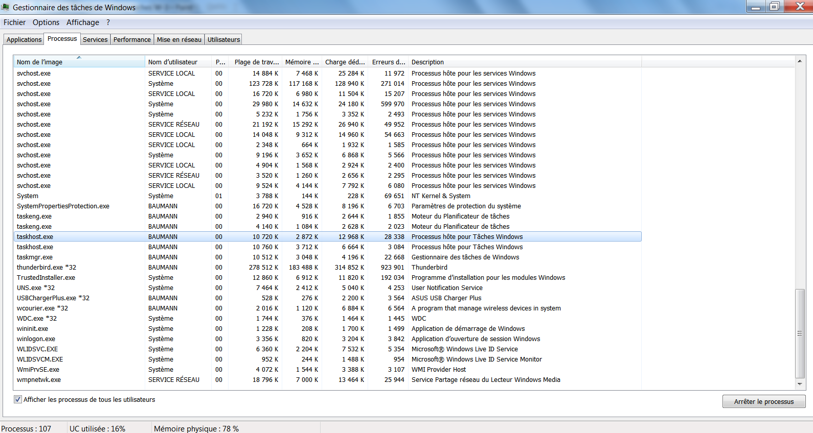

Gestionnaire de taches windows (106 proc).
Gestionnaire taches W-1.png (145.27 Kio) Consulté 14015 fois
Gestionnaire taches W-2.png (145.26 Kio) Consulté 14015 fois
Gestionnaire taches W-3.png (117.03 Kio) Consulté 14015 fois

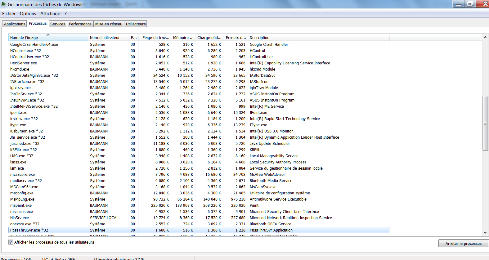

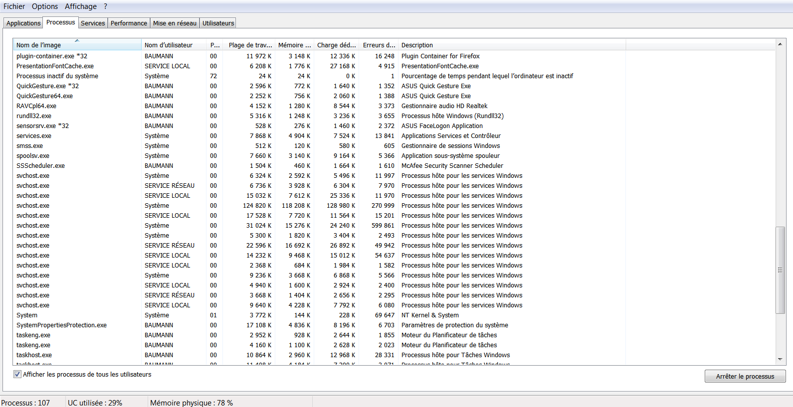

Suite
Gestionnaire taches W-4.png (160.11 Kio) Consulté 14015 fois
Re: Espace DD des sauvegardes de restauration systeme grossit a vu d'oeil (1Go en qq Heures)
Merci pour ton retour détaillé.
Je m'apprêtais à te répondre que je n'ai pratiquement jamais vu autant de programmes lancés au démarrage, surtout qu'on ne voit pas la liste complète sur tes deux captures d'écran, et j'allais te suggérer:
- de supprimer beaucoup d'items au démarrage (Ccleaner, certains programmes Asus, etc.),
- de désinstaller McAfee et d'autres applications.
Mais Chantal a eu l'excellente initiative de prendre ton pc en main et elle résoudra sans doute tes problèmes rapidement.
