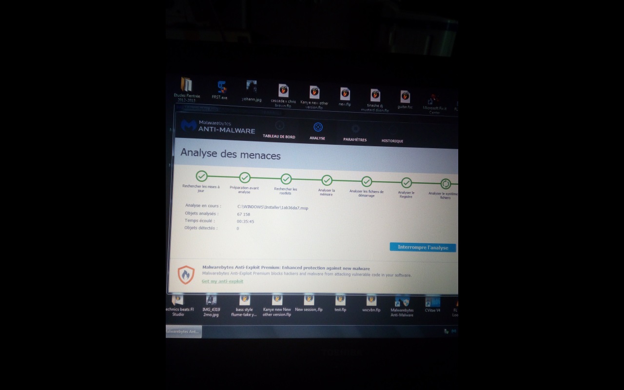

Adwcleaner: https://up.security-x.fr/file.php?h=Ra5 ... 4cb6de2da3
Pour Malware bytes, lors de l'analyse il a bloqué et j'ai du redemarrer a la barbare, j'ai fais un screen/photo:
Re: Demande de désinfection
Goodmusic a écrit :Pour Malware bytes, lors de l'analyse il a bloqué
Tu as attendu combien de temps avant de forcer le redémarrage ?
Il faut laisser l'outil travailler, si tu n'as pas de message d'erreur qui s'affiche, c'est que l'outil travaille, et il faut patienter jusqu'à la fin.

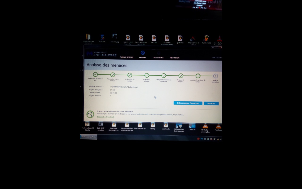

J'ai refais une analyse, en prenant soin d'avoir tout fermer (comme la 1ère fois), et il a planter, cette fois ci a un fichier différent
Screen/photo:
Redemarre en Mode sans échec et retente l'analyse

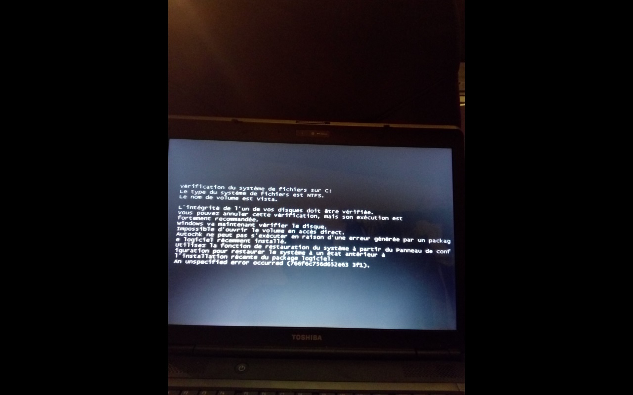

J'ai du faire en mode sans échec avec prise en charge réseau (en mode sans échec normal sa a juste redémarrer sans passer en mode sans échec)
J'ai re lancer l'analyse, puis au bout d'un moment écran bleu et il a redémarrer tout seul, en redémarrant il y a une fenêtre Windows qui s'est ouvert qui dit:
"Signature du problème :
Nom d’événement de problème: BlueScreen
Version du système: 6.1.7601.2.1.0.256.1
Identificateur de paramètres régionaux: 1036
Informations supplémentaires sur le problème :
BCCode: f4
BCP1: 00000003
BCP2: 87A29688
BCP3: 87A297F4
BCP4: 82A613B0
OS Version: 6_1_7601
Service Pack: 1_0
Product: 256_1
Fichiers aidant à décrire le problème :
C:\Windows\Minidump\080616-47081-01.dmp
C:\Users\a\AppData\Local\Temp\WER-85379-0.sysdata.xml
Lire notre déclaration de confidentialité en ligne :
http://go.microsoft.com/fwlink/?linkid= ... cid=0x040c
Si la déclaration de confidentialité en ligne n’est pas disponible, lisez la version hors connexion :
C:\Windows\system32\fr-FR\erofflps.txt"
A chaque fois que je redémarre au tout début j'ai ça aussi:
Laisse tomber pour Malwarebytes.
Ton système est endommagé de toute façon, l'analyse n'aboutira pas.
Il y a toujours des applications crackées installées sur ce système ?
Windows 7 est activé légalement ?
