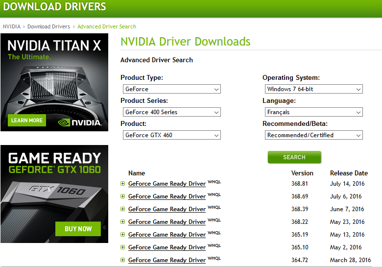

si tu tapes "fichier nvlddmkm.sys" dans Google, il y a plein de réponses +- utiles jusqu'à présent, mais c'est souvent une chose simple à laquelle on n'a pas pensé. :mrgreen:
toujours avec http://www.nvidia.com/Download/Find.aspx?lang=en-us
tenter de redescendre vers un pilote moins récent, à essayer :hein:
Capture-versions whql driver NVidia.PNG (171.74 Kio) Consulté 2613 fois
C'est un sujet difficile, j'aurai même suggéré une désinfection, sauf que tu as formaté et réinstallé...donc je ne sais pas quoi te proposer, sauf si une info me tombe.

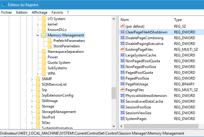

Purger le fichier d'échange "Pagefile".
En ouvrant l'invité de commande par un clic-droit ; Exécuter en tant qu'adm..
Et copier / coller(par un clic-droit) la commande suivante ;
Reg Add "HKLM\SYSTEM\CurrentControlSet\Control\Session Manager\Memory Management" /v ClearPageFileAtShutdown /t REG_dword /d 1 /f
.....Redémarrer l'ordi après l'avoir entré au registre.
Avast, sans être fréquent, est presque trop régulièrement impliqué dans des bug de système. Ce qui généralement se règle une ou 2 mise à jours après. Quand même.
Une p'tite vérif sans Avast ne serait pas superflu.
Utiliser aswclear.exe pour le désinstaller (et non que le désactiver).
S'il est pas en cause, réinstaller le et on continuera ensuite l'investigation, dans une autre direction
Essaie, c'est le plus probable.
1 essai sans Avast,
2 copier/coller (clic droit) la commande suivante
3 .....Redémarrer l'ordi après l'avoir entré au registre.
clé concernée
Capture-registre concerné pour purger fichier d'&change.PNG (42 Kio) Consulté 2604 fois
Dernière modification par mwonex le ven. 29 juil. 2016 23:09, modifié 1 fois.

Encore une fois je pense que ça reviendra au même que de passer par le site et cherche le dernier driver mais bon, dans le doute, tu m'as proposé une éventuelle solution je teste ça de suite!
EDIT :
Désolé, ce n'est pas que je ne prenais pas ton avis en compte, mais au plus j'installe des drivers Nvidia, au plus je galère à relancer l'ordi. Au fur et a mesure de la discussion j'ai testé d'installer un pilote, ni le dernier ni celui du CD, résultat, mon ordi a tellement bugué (en me proposant que l'outil de réparation windows, ou démarrer normalement, les 2 menant à un reboot perpétuel) que j'ai du formater une nouvelle fois ce soir même...
Donc maintenant réinstaller un driver Nvidia j'appréhende un peu.

Ne t'en fais pas, je comprends ton agacement et je ne le prends pas pour moi. ;)
Fais comme tu veux, mais relis mon précédent message.
Cette méthode d'installation est différente de celle de Windows.
Sur mon pc, si je ne passe pas par NVIDIA GeForce Experience, j'ai des bugs d'affichage.
Mais, malgré le nom de cette application, je ne veux pas te forcer la main, à toi de voir. :mdr:
