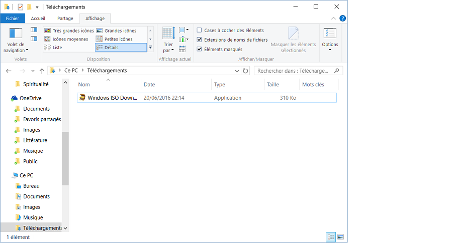

Je viens de faire un essai.
Sous Firefox 47.0, j'ai téléchargé l'outil Windows ISO Downloader.exe à partir du lien que je t'ai indiqué : https://www.heidoc.net/php/Windows%20IS ... loader.exe
J'ai bien obtenu le fichier exécutable Windows ISO Downloader.exe
Sans titre.png (92.16 Kio) Consulté 1331 fois
Où as-tu un message d'erreur ?
Poste une copie d'écran de la page où tu es bloqué.
j'ai obtenu aussi ce fichier... mais au lancement il me bloque et me demande IE11
oui dans la journée je mettrai une copie écran de ce qu'il me met...ce sera plus simple...
