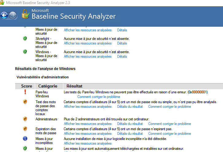

Voici un exemple sous Windows 10, j'ajoute que tout n'est pas forcément mauvais, et qu'il faut aussi interpréter correctement le résultat.
Je suis gratifié de plus de 2 administrateurs par exemple alors que j'en ai 2, (peut-être compte t il le compte Microsoft non actif?)
Dans tous les cas il offre beaucoup de possibilités notamment en cas de mise à jour manquant ce qui ne peut pas être le cas sous Windows 10 opérationnel.

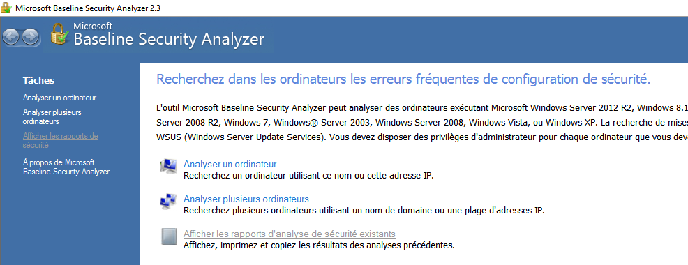

J'ai choisi "analyser un ordinateur"
Je pense que ce logiciel est intéressant sous Windows 7, celui que j'ai fait est sous Windows 10 (je n'ai pas l'autre sous la main):
démarrage:
Capture-MBSA analyse.PNG (57.4 Kio) Consulté 2801 fois
Résultat de l'analyse (exportable et conservée sur le PC)
Capture-exemple analyse MBSA.PNG (63.45 Kio) Consulté 2801 fois

Bonjour, si j'ai bien compris, tu utilises la version 2.3, d'après tes copies d'écran, version que tu dis plutôt réservée aux professionnels.
Re: [Résolu]WSUS offline- logiciel de maj windows update
"patriciag a dit:
Oui je viens de la tester, je connais déjà la version 2.2 qui offre quasiment les mêmes pôssibilités, je n'ai pas fait de comparaison pointue, mais de mémoire c'est identique.
Le mot "réservé" est indiqué dans le site de téléchargement ci-dessous, un amateur éclairé peut aussi en tirer quelques enseignements;
Je n'ai pas encouragé à faire comme moi, mais précisé que la version 2.2 reste intéressante pour Windows 7 et WIndows 8.1
Windows 10 n'est pas mentionnés, donc comme je n'ai pas Windows 7 actuellement, j'ai regardé ce que donne le logiciels sous Windows 10 (proche de Windows 8.1), ce n'est qu'à titre d'information, bref ce n'est pas pour m'en servir sous Windows 10: 8-) d'ailleurs c'est inutile sous cette version.
