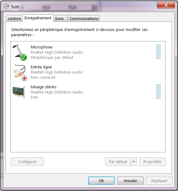

Mon problème était le suivant :
Le mélangeur audio de Windows était manquant. Donc je ne pouvais enregistrer les sons de mon ordinateur qu'en mettant les hauts parleurs avec un micro devant.
Je suis donc allée télécharger le pilote manquant chez "Realtek". (http://www.commentcamarche.net/download ... -vista-7-8 ).
Une fois le pilote installé, j'ai pu paramétrer mes périphériques d'enregistrements :

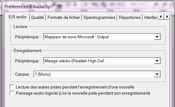

Puis j'ai effectué le paramétrages dans Audacity :
