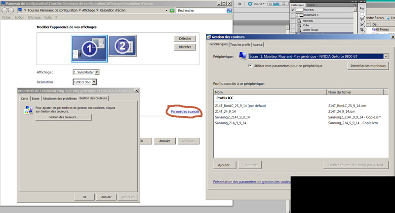

Re: Polices Flous Depuis Passage À Windows 7
C:\windows\system32\spool\drivers\color\T220.icm
normalement T220.icm est le profil que tu as installe toi meme et il doit etre par defaut dans la Gestion des couleurs.
Voici les miens ( j ai une sonde Spyder2 et plusieurs profils .icm :
Tu peux je pense tester les profils Windows situes dans C:\windows\system32\spool\drivers\color\ en creer avec le logiciel de Windows ou bien celui de ta carte graphique puis les mettre par defaut.
