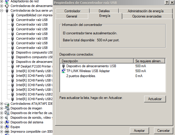

Les disques durs ont alimentation séparée ou est tout pour "USB" ?
Si tout est por USB, faire ce test:
1. Branchez seulement deux disques durs «USB»
2. Gestionnaire de périphériques>> Controleurs de bus USB , tu ouvres (+)>> Dans les concentrateurs, tu cherches où sont tes appareils, (dans l'image, vous pouvez voir mon disque dur USB 2,5" qui consomme 500 mA)
Puis dans gestion de l'alimentation, tu décoches la case: Autoriser l'ordinateur a étèindre ce périphérique pour economiser l'énergie
http://www.milouze14.com/t43-desactiver ... riques-usb
3. Branchez le troisieme disque dur
