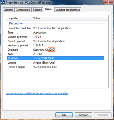

Et secundo, cet outil est incompatible avec les systèmes 64-bits depuis sa création qui remonte à très loin, à l'époque des PowerToys. La précédente mise à jour daterait de Décembre 2001, le numéro de version n'a jamais été incrémenté depuis (le 2.0.0.1 s'applique au driver SYS également de 2001):
  • Image
