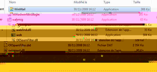

- détail du 1500.jpg (14.22 Kio) Consulté 1024 fois

Ce n'est pas le bon msoe.dll. Celui que tu as actuellement est celui de Seven. Justement celui qui ne marche pas.
Tu dois le remplacer par celui de Vista et tout ira mieux.

oh la honte , je n'arrive pas à supprimer le msoe.dll dans le dossier , et lorsque je veux faire un copié collé pour le remplacer voilà ce que j'ai comme message . et j'ai beau recommencer cela ne marche pas.
Au point où jen suis je continue dans mes questions qui vont sans doute t'étonner , pour télécharger le nouveau msoe.DLL je n'ai pas préciser wista est-ce d'office le bon ?

Tu dois t'attribuer la propriété du msoe.dll que tu veux remplacer.
Suis la procédure suivante au point N° 2.
Ensuite tu pourras copier-remplacer ton msoe.dll sans autre.

j'ai essayé de bien suivre la procédure , ai pu effacé le msoe.ll et fait un copier collé du nouveau que j'avais mis dans un dossier à part , éteint mon ordi , redémarré en pensant cela va être bon et NON !!! j'ai : impossible de démarrer windows mail car le fichier MSOE.DLL est introuvable je suis désolée d'être aussi ennuyeuse pour vous

Tu as bien renommé ton msoe.dll en msoe.dll-old.
Mais tu n'as pas copié le msoe.dll qui vient de Megaupload

YES enfin c'est bon , MERCI MERCI MERCI MERCI , sans vous je ne pourrais jamais m'en sortir , Merci de votre patience Chantal et toi Ycor, vous étes vraiment sympa de ne pas laisser tomber des nuls comme moi .
