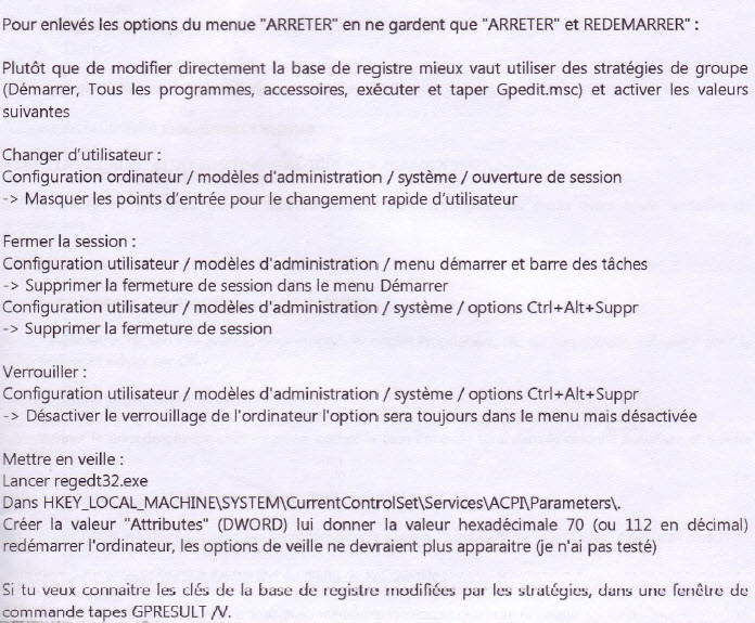

Re: Purgé le clic démarrer - redémarrer de "W7" ?
voici la procédure que l'ont ma dis de faire (je ne sais plus de qu'elle site cela viens).
j'espère que cela en aideras quelques uns ?
amitié...
amitié...

Merci betageek.
R :Ceci ne fonctionne pas pour la version home qui ne gere pas les strategies.
J ai un peu cherche - et pas essaye - sur internet et j ai trouve ceci :
Quelques strategies qui peuvent cerner les valeurs binaires de regedit a modifier et tester dans
HKEY_LOCAL_MACHINE\SOFTWARE\Microsoft\WindowsNT\CurrentVersion\Winlogon
Il n'est à priori pas possible de faire disparaître par des méthodes conventionnelles les options "Changer d'utilisateur" et "Verrouiller".
Attention à l'interactivité avec les Propriétés du menu Démarrer -> Action du bouton d'alimentation, ainsi qu'avec le menu de l'écran CRTL + ALT +DEL...
Par ailleurs les règles de stratégie XP ne s'appliquent pas forcément à l'identique sur Seven.
