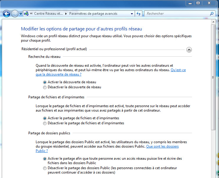

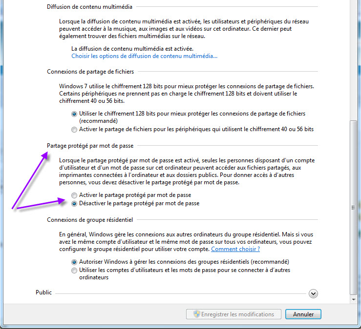

Petit détail qui a son importance aussi, il ne faut pas oublier d'adapter cette case, selon sa configuration, dans les Paramètres de partage avancés :
(Je t'ai mis toute la page)
