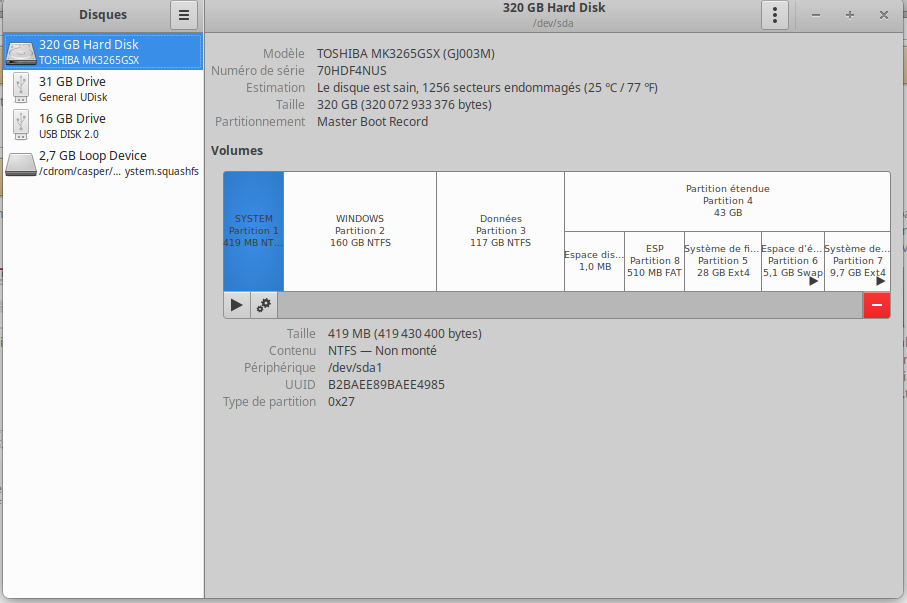

Pour revenir au problème, voici deux print écran en utilisant le logiciel disk :
https://i.postimg.cc/sXd2fGYh/Capture-d ... -29-15.png
https://i.postimg.cc/Y2xSk9hv/Capture-d ... -32-35.png
et un print écran avec gParted :
https://i.postimg.cc/SxnQWfV9/Capture-d ... -34-45.png

Je ne crois pas que ton PC accepte de démarrer en mode EFI (comme les Pc UEFI avec des partitions GPT)
Si tu veux retrouver ton Win7, via gparted, il faut changer le drapeau de la 1ère partition de msfres par le drapeau Boot
Ensuite avec ta clé Win7 -> réparer devrais te Réparer le démarrage de Win7 (un vieux PC se lance par la partition marquée boot)

Tu as un disque en MBR (à l'ancienne avec une partition étendue) et des partitions qui ne rentre que dans un disque en GPT
(msttres = MSR pour Windows = partition non formatée présente uniquement sur les PC UEFI = à partir de Win8)
(EFI est la partition avec les fichiers de démarrage pour les PC UEFI avec des partitions en GPT)

Effectivement, mon PC ne veut pas démarrer en mode EFI.
Les réparations : j'ai réussi à changer le drapeau de la première partition en boot comme proposé. Après cela, j'ai tenté de Réparer le démarrage, mais il n'y avait plus rien à réparer.
J'étais venu ici pour réparer le démarrage Windows ce qui a marché. J'ai concernant mon installation de Xubuntu un autre post sur un autre forum, que j'ai mis en standby le temps de venir ici.

Voici le résultat des commandes

En tombant, il y a une des charnières entre le clavier et l'écran qui a été abimée. C'est la raison pour laquelle je ne souhaite pas acheter de SSD pour cet ordinateur, au moins pour l'instant.
Il est donc temps que je retourne à mon autre post, si ça ne marche pas, je reviendrai ici. Je ferai ce qu'on me dit de faire sur cet autre forum. Je ne considère pas cela comme du multi-posting, ayant temporairement laissé l'autre post. Peut-être à bientôt. Merci et cordialement,

Bonjour, j'ai réussi à résoudre le problème en mettant GRUB sur un clef USB grâce à boot-repair.
Je n'ai pas eu besoin de virer ma partition FAT32 de démarrage.
Je préfère ne pas faire de réinstallation pour l'instant.
