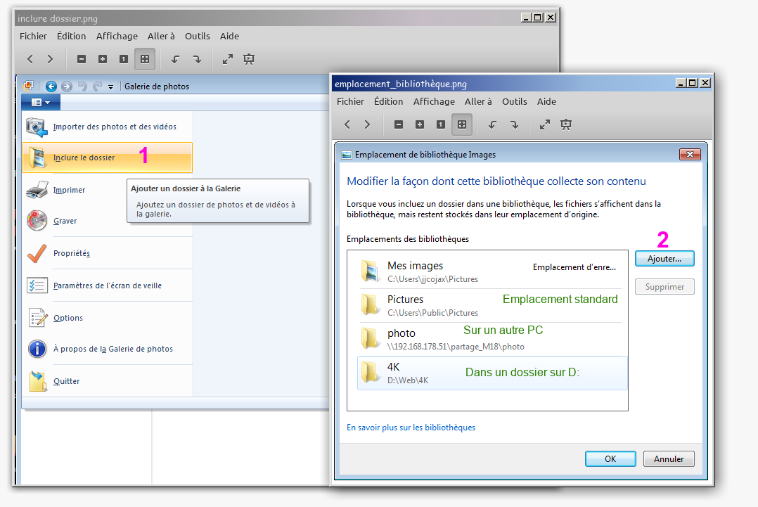

J'ai installé Windows Live Gallery sur un win7 virtuel
j'inclus des photos d'un dossier photos d'un autre PC, et un dossier de mon lecteur D: :mrgreen:
Capture du 2022-07-07 10-18-55.png (103.94 Kio) Consulté 20012 fois
