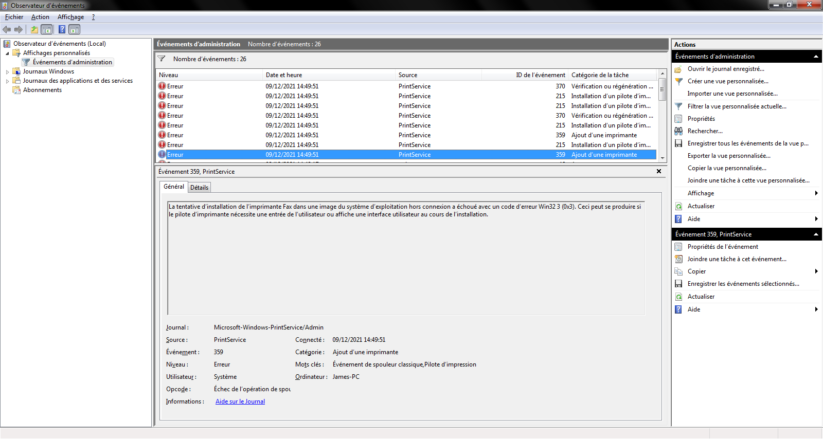

J'ai remis a zéro mon pc et j'ai des erreurs qui persistes dans l'observateur d’événement.
J'ai installé et désinstallé les services XPS mais rien ne change.
Une idée de ces bug ?
Les voici :
Échec de l’installation du pilote d’imprimante Microsoft XPS Document Writer, code d’erreur 0x0, HRESULT 0x80070705. Voir les données utilisateur de l’événement pour les informations de contexte.
Le spouleur d’impression n’a pas pu recréer les informations de pilote d’imprimante pour le pilote Microsoft XPS Document Writer pour l’environnement Windows x64. Code d’erreur système Win32 1797 (0x705). Cela peut se produire après une mise à niveau du système d’exploitation ou en raison d’une perte de données sur le disque dur.
Échec de l’installation du pilote d’imprimante Microsoft Shared Fax Driver, code d’erreur 0x3, HRESULT 0x80070057. Voir les données utilisateur de l’événement pour les informations de contexte.
Échec de l’installation du pilote d’imprimante Microsoft Shared Fax Driver, code d’erreur 0x0, HRESULT 0x80070705. Voir les données utilisateur de l’événement pour les informations de contexte.
Le spouleur d’impression n’a pas pu recréer les informations de pilote d’imprimante pour le pilote Microsoft Shared Fax Driver pour l’environnement Windows x64. Code d’erreur système Win32 1797 (0x705). Cela peut se produire après une mise à niveau du système d’exploitation ou en raison d’une perte de données sur le disque dur.

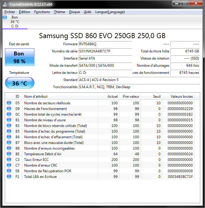

Le fait d'avoir des problèmes répétitifs semble indiquer un problème disque (Win7 date de 2009) -> vérifier avec chkdsk et voir l'état du disque avec cristaldiskinfo.
Le chkdsk se fait via la console en mode admin
je te propose la version longue du chkdsk (elle vérifie réellement que tous le secteurs sont fonctionnels et donc prend +-1 jours pour 2 TB)
chkdsk c: /r
Un disque 2"1/2 commence a se dégrader après 3 ans de fonctionnement (heures ou il tourne) et 7 ans pour les disque 3"1/2, le programme cristaldiskinfo te l'indiquera via le test.
Avoir quelque secteurs réalloués n'est pas trop grave, avoir des secteurs irrécupérables indique la fin de vie du disque.

Le disque es un SSD samsumg 860 evo 250Go, a peine 1 an et demi.

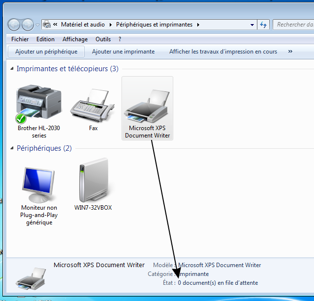

y a t'il des documents dans ces imprimantes FAX et XPS ?
Le fait d'avoir un SSD (Samsung) élimine les problèmes de secteurs endommagés.
Cependant, les évènements que tu as montré indique "d’une perte de données sur le disque durs"

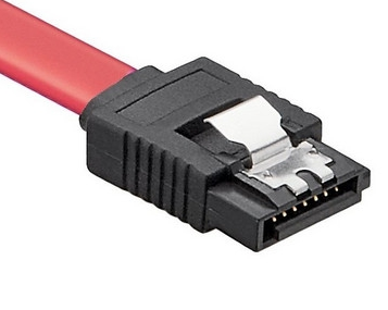

Parfois, c'est le câble data qui fait de mauvais contacts quand la machine est chaude, et si il s'agit d'un PC "tour", il y a parfois moyen de l'échanger avec le câble Sata du lecteur DVD.
L'idéal est d'avoir un câble avec un clip comme ...
Concernant les évènements systèmes, sont-ils en rouge ? ou en jaune (= pas de conséquences importantes)

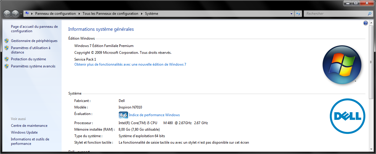

et peux tu donner un peux d'info sur le PC (portable, fixe, 32 ou 64 bits, type de processeur et quantité mémoire, car la plupart des PC Vista peuvent faire fonctionner Win10 (et si tu as un Win7 avec une licence valide, c'est gratuit)

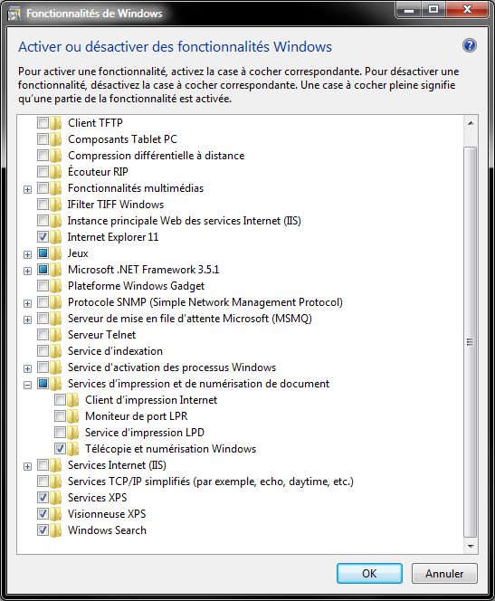

Donc aucun document dans les xps et fax.
Je les ai ré-installé via la fenêtre suivante :
Sans titre.png (46.02 Kio) Consulté 17253 fois
Ce qui a engendré plus de message dans l'observateur, 8 au lieu de 5 :
Sans titre1.png (97.73 Kio) Consulté 17253 fois
En gros les xps et fax sont bien installé mais le système veut absolument les réinstaller quand même.
C'est un pc portable

Je n'ai plus de Win7 en temps que vrais PC, car même ceux de 2007 (2x dualcore 1er prix) sont passés à Win10 avec le disque d'origine, et ton PC (2011) se retrouve sur ebay avec Win10 -> c'est possible (et gratuit)

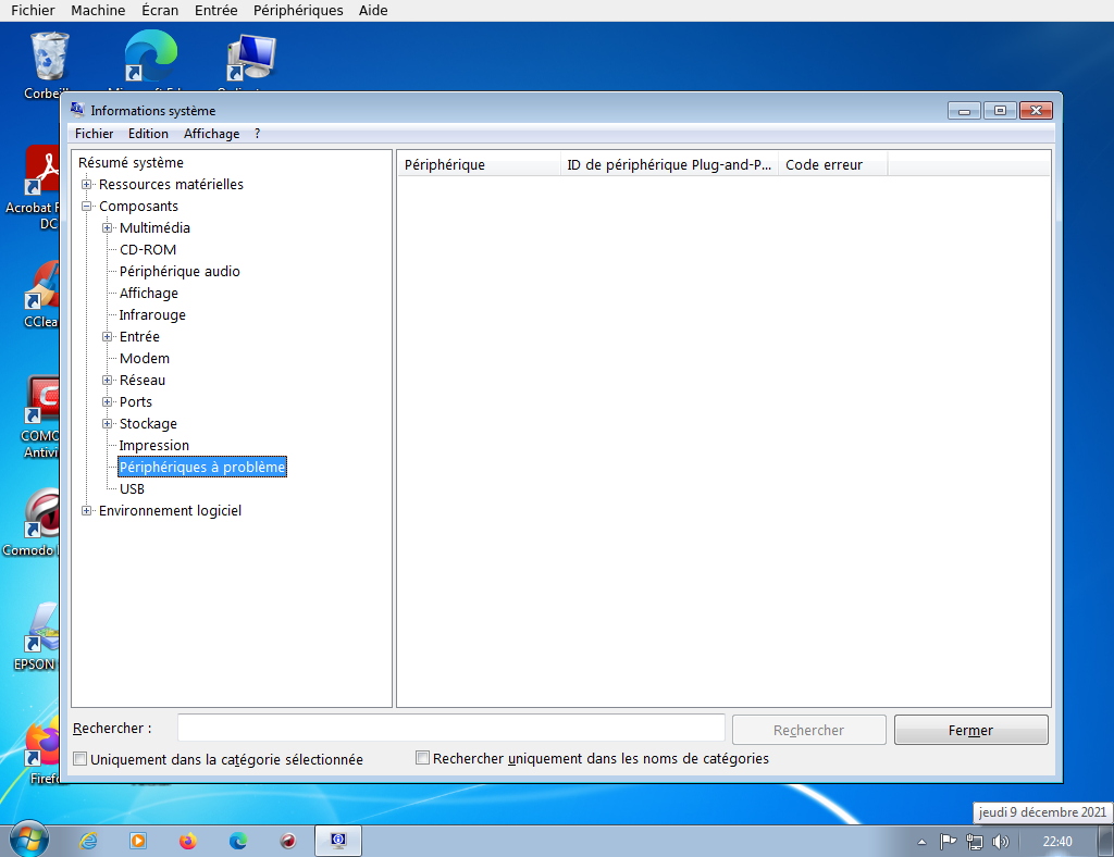

y a t'il des périphériques avec un triangle jaune dans le gestionnaire de périphériques ?
et via "msinfo32" que montre la partie "périphériques à problèmes" ?

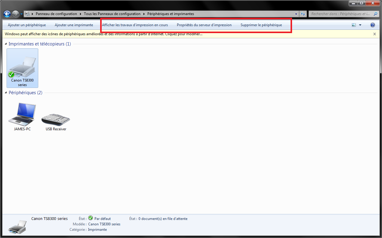

Je suis allé dans 'Périphériques et imprimantes'
Je supprime xps et fax.
Un clic sur mon imprimante pour afficher la barre des menus.
Un clic sur 'Propriétés du serveur d'impression'
Onglet 'Pilotes'
Je supprime le pilote xps.
Je redémarre et miracle.
Merci pour le temps passé.
