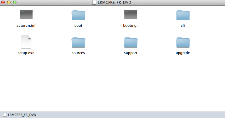

Si tu as "tapé" tes fichiers extraits d'un fichier iso simplement sur une clé USB, ta clé n'est pas encore bootable ! (il se peut même que tu aies mis uniquement un fichier ISO sur cette clé)
Au début de Vista, on faisait ...
Le dossier \boot de cette clé comporte un fichier bootsect.exe (idem avec Win7 ou Win10) qui permet de rendre une clé bootable, mais il faut partir d'un Windows de la même version sur disque pour rendre la clé bootable.
Si ta clé a la lettre de lecteur E: la commande serait (exemple) bootsect /nt60 sys E: -> tu te trompes de lettre de lecteur, c'est le boot du disque C: qui sera remplacé ! (-> Cette commande est donc dangereuse)

Alors quelques reponses en vrac ; le .pst est stocké sur un DD externe pas de pb. Sur la clé je n'ai pas mis le .iso mais l'extraction de celui ci (cf photo)
, mon pb etant que je ne sais tjrs pas quel format utiliser pour cette clé (exfat ou ntfs), effectivement j'ai copié/collé tous les fichiers du .iso de vista (Vista Familiale Premium 32 bits Français) sur cette clé.

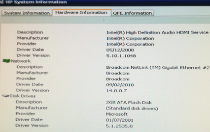

tiens les captures des caracteristiques

On commence par la mauvaise nouvelle !
Je t'avais demandé la quantité de mémoire de cette machine, -> tu m'as indiqué 2 GB .
En fait, c'est le disque C: qui fait 2 GB et ça c'est vraiment trop peux !
Un vista simplement installé fait déjà presque 10 GB sans avoir rien installé (en fait j'y ai installé uniquement Firefox)
Du coup, je ne sais toujours pas la quantité de mémoire (RAM) de ta machine comme affiché sur ma première image un peu sous Ordinateur.
Si tu as accès au BIOS, tu devrais le retrouver quelque part la quantité de RAM
Puis, exfat est bien pour y mettre des fichiers volumineux, mais je doute que tu puisses faire une clé bootable sous ce format.
NTFS convient parfois, Fat32 est mieux compatible...
