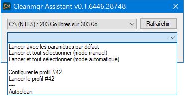

Il y a plein d'explications sur Cleanmgr et un assistant pour faciliter les choses (un .zip a décompresser dans un dossier sans installation):
Capture-Cleanmgr assistant.JPG (26.45 Kio) Consulté 18186 fois

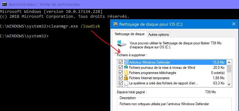

Mais comme il est indiqué pour un nettoyage complet en ligne de commande suivante est préférable qui coche toutes les cases (une fois choisi le lecteur)
cleanmgr.exe /lowdisk
Capture-cleanmgr en ligne de commande tout sélectionné.JPG (54.81 Kio) Consulté 18184 fois
