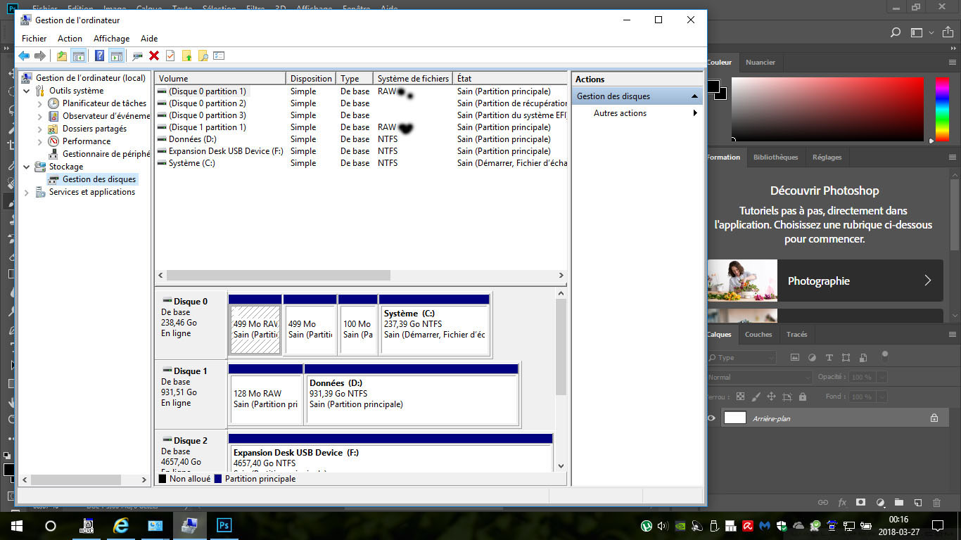

salut
je voudrais juste savoir cest normal ca

Quand Windows t'indique qu'une partition est RAW, c'est que Windows ne reconnaît pas le système de fichier. (Fat, Fat32, NTFS ...)
Comme chaque partitions n° 1 de tes 2 disques sont dans les choux, cela est effectivement inquiétant

Non, ce n'est pas normal que des partitions passent en RAW.
Tu trouveras des procédures de réparation dans ces articles
https://www.malekal.com/recuperer-partition-raw/ (cité ci-dessus)
https://www.pcastuces.com/pratique/mate ... /page1.htm

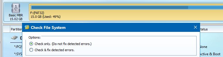

@meo007:
Avant la procédure de TestDisk qui est a suivre pas à pas, en cas d'échec de cette procédure sur PCastuce, il peut être très utile de récupérer les données avant d'opérer la réparation du disque, avec TestDisk si nécessaire.
Si toutefois tu as es données dessus non sauvegardées
https://www.easeus.com/datarecoverywiza ... ftware.htm
ou avec un disque linux (gratuit en téléchargeant une version simple), je ne sais pas si ça fonctionne bien dans ce cas.
http://www.windowshelp.org/forums/discu ... tml#p20639
Regarder plus avant avec le logiciel MiniTool Partition Wizard:
https://www.partitionwizard.com/free-pa ... nager.html
Il permet de donner une lettre à cette partition pour la réparer ..128 et 499 Mo paraissent peu, s'agit-il de fichiers de boot et/ou recovery?

Si je revois les détails de la 1ere image, les partitions RAW sont petites.
on perd
Environ 0.2 % sur le disque 0
Environ 0.01 % sur le disque 1
c.a.d. presque rien !
Changer l'ordre des partitions = besoin de réparer le démarrage (commande "rebuildBCD" )
Le constructeur a peut-être mis des outils de dépannage dans ces partitions, on risque de les détruire! (activation Windows, cryptage, diagnostique ...)
Mon avis personnel est de ne rien faire pour récupérer un espace disque aussi petit .
