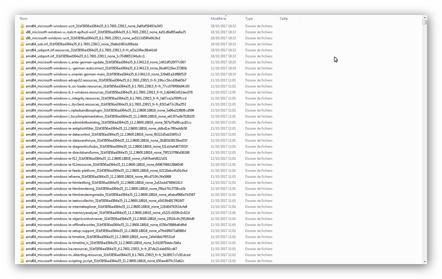

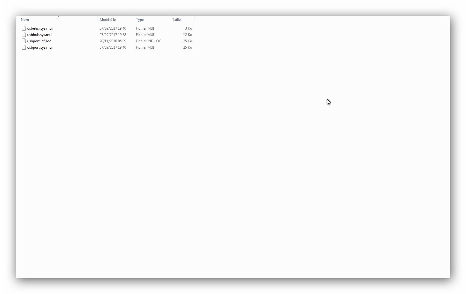

- Pièces jointes
- usbportressources
- Ashampoo_Snap_2017.11.06_18h50m24s_006_.png (26.66 Kio) Consulté 1625 fois
- sous winsxs
- Ashampoo_Snap_2017.11.06_18h36m21s_004_.png (193.22 Kio) Consulté 1626 fois
