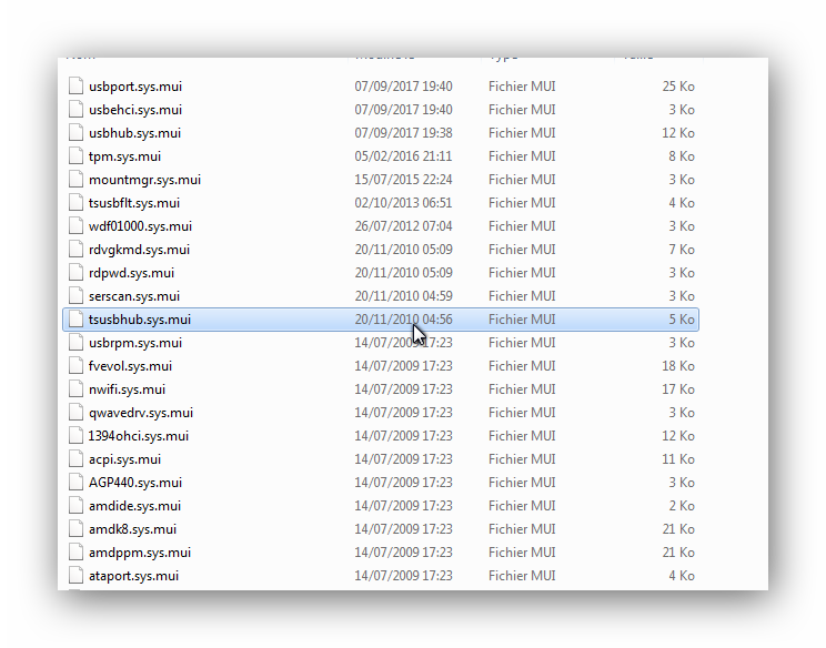

2017-11-05 11:41:04, Info CSI 00000216 [SR] Repairing corrupted file [ml:520{260},l:74{37}]"\??\C:\Windows\system32\drivers\fr-FR"\[l:28{14}]"usbhub.sys.mui" from store
2017-11-05 11:41:04, Info CSI 00000219 [SR] Repairing corrupted file [ml:520{260},l:74{37}]"\??\C:\Windows\system32\drivers\fr-FR"\[l:28{14}]"usbhub.sys.mui" from store
2017-11-05 11:41:04, Info CSI 0000021c [SR] Verify complete
2017-11-05 11:42:07, Info CSI 0000035b [SR] Beginning Verify and Repair transaction
2017-11-05 11:42:07, Info CSI 0000035d [SR] Repairing corrupted file [ml:520{260},l:74{37}]"\??\C:\Windows\system32\drivers\fr-FR"\[l:28{14}]"usbhub.sys.mui" from store
2017-11-05 11:42:07, Info CSI 00000360 [SR] Repair complete
2017-11-05 11:42:07, Info CSI 00000361 [SR] Committing transaction
2017-11-05 11:42:07, Info CSI 00000365 [SR] Verify and Repair Transaction completed. All files and registry keys listed in this transaction have been successfully repaired

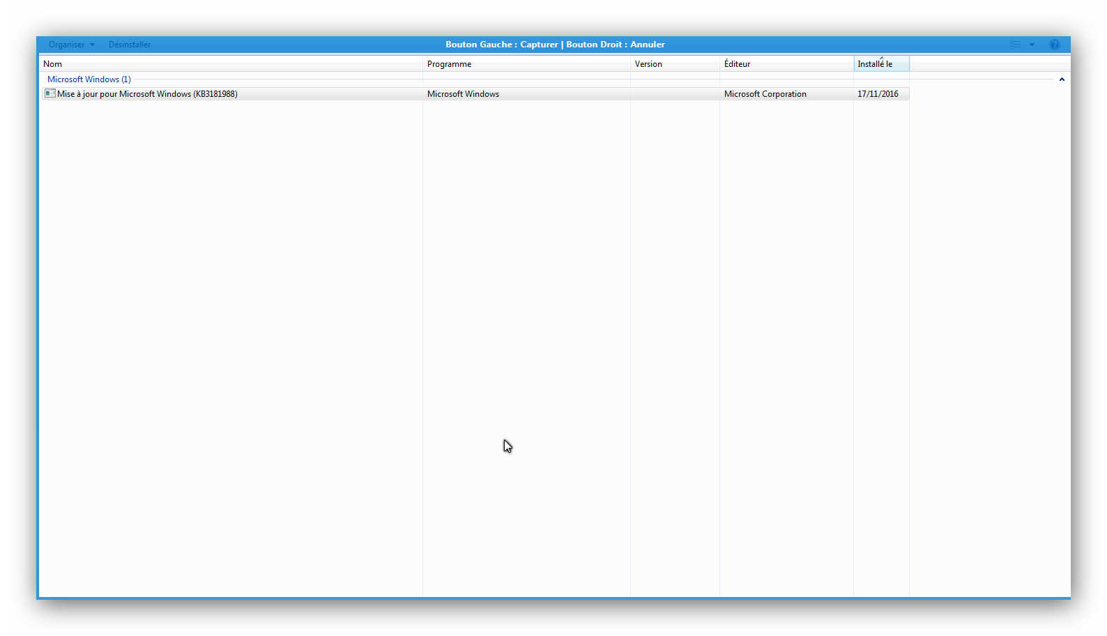

Mise à jour pour Windows 7 pour ordinateurs à processeur x64 (KB3181988). est installé sur mon windows et elle est en date du voir PNG.
mise à jour KB
mise à jour KB
Ashampoo_Snap_2017.11.05_10h37m24s_001_-nibCCapture-e49a9579-b460-4e91-bcf3-d8969e81e35b.png (28 Kio) Consulté 1753 fois
windows/system32/drivers/fr_FR/   3 fichiers à la même date
Merci de vous occuper de mon problème et bon dimanche. :super:
