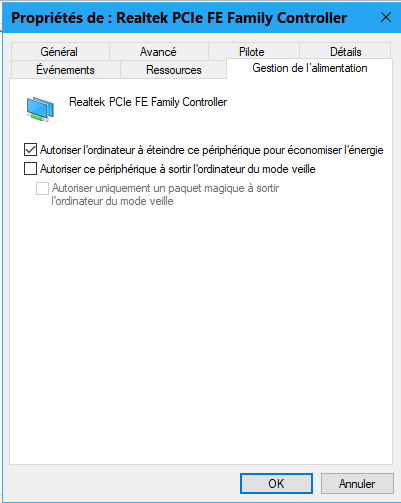

Voir aussi dans propriétés de carte réseau si elle est autorisée à éteindre la carte réseau, à tout hasard, décocher la case .. :hein:
Capture-gestion d'alimentation realtek.PNG (13.06 Kio) Consulté 5703 fois

Bonsoir désolé je rentre du boulot que maintenant. Mon pc comporte deux sessions une admin (moi) et une autre utilisateurs avec pouvoirs (mon fils ) sinon ne peut avoir accès au fonction de mon ampli Marantz mais s'il ferme sa session la carte réseau se désactive. Il ne peut toucher au parametre alimentation de la carte réseau ou autre usb. J'ai vérifié avec mon compte les paramètres d'alim sont désactivés et mon adresse ip est fixe pas de dhcp. Malgré cela s'il ferme sa session rien a faire la carte réseau se désactive y compris avec dernier pilote a jour (realtek sur cm Asus). je vient de faire toutes ses manip indiqué dans votre post mais si je ferme la session de mon fils != pareil. si je créé un compte standard idem, base windows pro ultimate non trafiqué (licence professionnel), non modifié par ccleaner ou autre logiciel maj windows a jour. Encore merci
