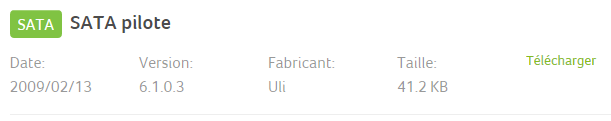

Il faut rechercher le pilote chez acer -> https://www.acer.com/ac/fr/FR/content/drivers en renseignant le N°de série ou SNID ou Modèle (T650) .
Et ton pilote sata doit être celui-ci -> SATA pilote mais ce n'est pas utile pour Windows 7.
