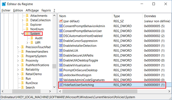

1 - Effectuez [Windows]+[R] puis saisissez regedit pour lancer l'éditeur du Registre.
2 - Parcourez l'arborescence du Registre jusqu'à la clé suivante :
HKEY_LOCAL_MACHINE\SOFTWARE\Microsoft\Windows\CurrentVersion\Policies\System
3 - Dans la partie droite de la fenêtre, cliquez avec le bouton droit de la souris sur Nouveau => Valeur DWORD 32 bits
4 - Nommez cette valeur HideFastUserSwitching
5 - Cliquez avec le bouton droit de la souris sur cette valeur, choisissez Modifier, puis attribuez-lui la valeur 1 et validez par OK.
Commutation KO-1.png (117.34 Kio) Consulté 2704 fois
6 - Fermez l'éditeur du Registre et redémarrez l'ordinateur.
Désormais, la commutation rapide d'utilisateur est désactivée.
Reconnectez-vous et testez la modification en ouvrant le menu Démarrer et en vérifiant que l'option qui permet de basculer vers d'autres utilisateurs n'est plus présente.
