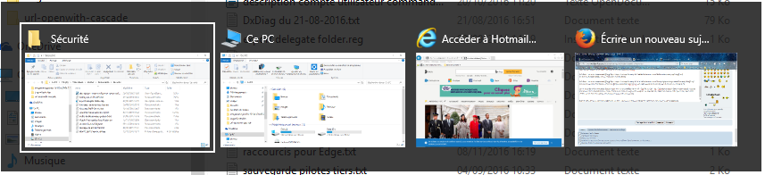

Le raccourci de cette commande réalise ce que font les commandes clavier Alt + Tab Versus Ctrl + Alt + Tab (déjà expliqué dans un autre sujet), a savoir permet de voir instantanément les toutes fenêtres ouvertes sur le pc et de naviguer sur celle choisie, supprimer d'un clic celle qu'on veut, ouvrir celle choisie, ou encore tout refermer en cliquant en-dehors de ces fenêtres.
Capture-fenêtres actuelles exemple.PNG (89.9 Kio) Consulté 2170 fois
Rien de différent de la commande habituelle, de plus, vous pouvez toujours utiliser les raccourcis claviers qui restent disponibles.
