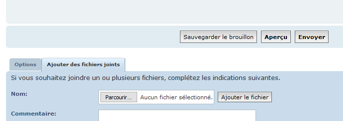

Pour mettre une image sur le forum:
- utiliser l'outil capture (lasso) et retenir le nom donné à la capture.
- aller en-dessous de la fenêtre actuelle d'édition du message-clic sur "ajouter des fichiers joint", parcourir, choisir l'image dans le dossier, ouvrir et "insérer" l'image à l'endroit choisi (cliquer sur la zone libre que l'on veut)

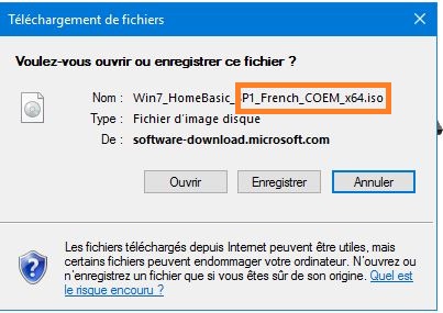

Personnellement j'obtiens une archive iso
Capture-téléchargement 64 bits french famille.JPG (48.91 Kio) Consulté 1967 fois

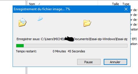

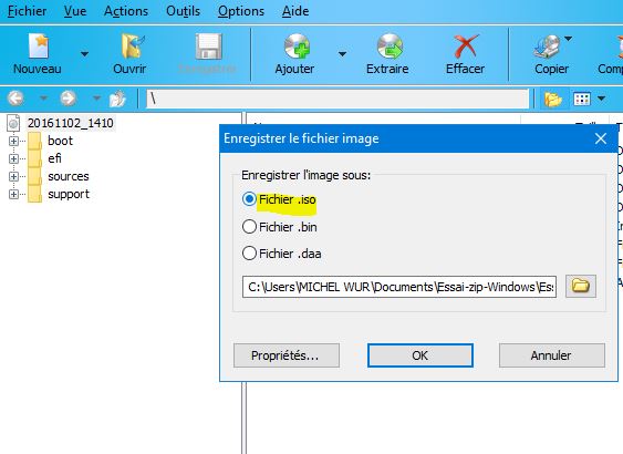

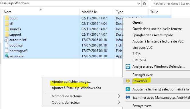

J'ai utilisé Power Iso qui permet de créer un fichier Windows 7 iso depuis les éléments séparés.
Télécharge Power Iso, mais attention "Ce programme propose le programme parasite Search Protect" qu'il ne faut pas installer (lire sur Commentçamarche):
http://www.commentcamarche.net/download ... so-32-bits
Voir la video , je te donne mes images d'essai zip reconstituant l'iso dans la même source de fichier et à partir de tous ces fichiers épars sélectionnés:
Capture-solution power iso.JPG (52.43 Kio) Consulté 1961 fois
Capture-obtenir l'iso depuis l'archive.JPG (42.19 Kio) Consulté 1961 fois
Capture-scan optimisation image.JPG (26.87 Kio) Consulté 1961 fois
Ensuite mieux vaut choisir un autre nom "Windows 7 iso famille" par exemple, plutôt que essai-zip windows.
Je ne suis pas allé au bout de l'opération, ce qui explique le zéro de l'image iso, mais ça semble fonctionner:
