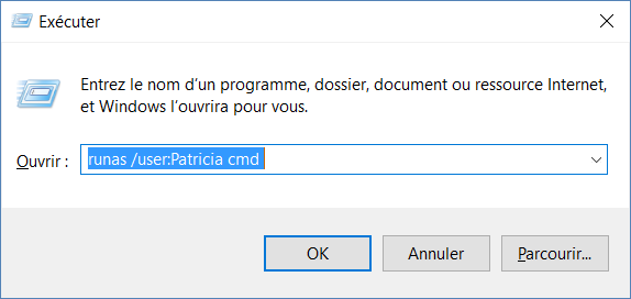

Depuis la commande Exécuter
Appuyez simultanément sur les touches Windows + R pour ouvrir la commande Exécuter.
Puis saisissez runas /user:compte-utilisateur cmd et cliquez sur OK.
Remplacez compte-utilisateur par le nom de votre compte administrateur Windows.
Invite commandes admin-1.png (9.8 Kio) Consulté 2302 fois

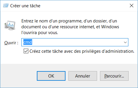

Depuis le gestionnaire des tâches
Appuyez simultanément sur les touches Ctrl + Alt + Suppr.
Sélectionnez Gestionnaire des tâches.
Cliquez sur Fichier, puis sélectionnez Exécuter une nouvelle tâche.
Saisissez cmd et cochez la case Créez cette tâche avec des privilèges d'administration puis cliquez sur OK.
Invite commandes admin-3.png (11.45 Kio) Consulté 2302 fois
