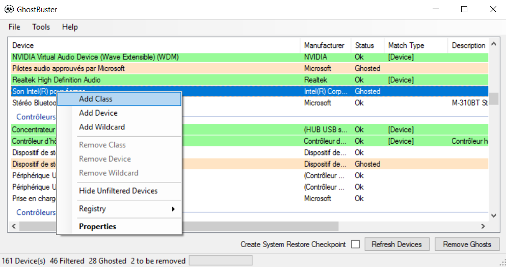

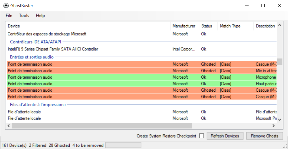

Ghostbuster énumère tous les périphériques du système et affiche une liste complète, y compris tous les périphériques cachés.
Ensuite, il suffit de sélectionner les périphériques fantômes pour les supprimer.
L'interface est simple à utiliser.
Elle affiche tous les périphérique regroupés par catégorie, ainsi que les dispositifs fantômes, le type de filtre appliqué et une description succincte de chaque appareil.

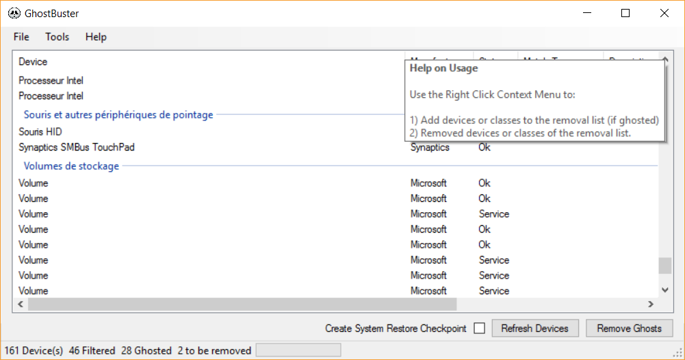

En bas de page figurent des compteurs :
- nombre total de périphériques
-nombre de filtrés
-nombre de fantômes
- nombre de périphériques à supprimer.
Les dispositifs avec un statut de "Ok" et "Service" sont importants et/ou en cours d’utilisation et ne seront donc pas inclus dans le processus de suppression.
Par un clic droit, vous pouvez sélectionner tous les périphériques fantômes d'une classe donnée ou tous les périphériques de même nom que celui du périphérique sur lequel vous avez cliqué.
Ensuite, il suffit de cliquer sur le bouton "Remove ghosts" pour supprimer définitivement les périphériques sélectionnés.
