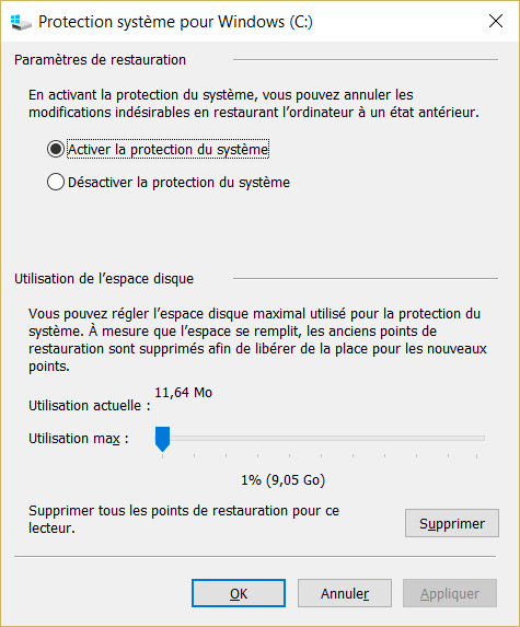

Bonjour Chantal,
Je pense que SBW7 fait référence à l'espace affiché dans l'écran obtenu par Propriétés système/Onglet Protection du système > Configurer.
Comme je lui ai indiqué plus haut, cette donnée n'est pas directement exploitable, car très variable.
Il suffit de cliquer sur
Annuler sur l'écran Protection système pour Windows(C:),
puis Configurer sur l'écran Propriétés système/Onglet Protection du système plusieurs fois de suite,
pour constater les fluctuations de la donnée "Utilisation actuelleé.
