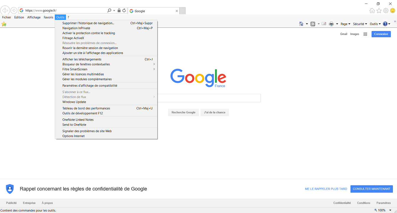

grimpeur a écrit : le paramétrage est dans sécurité et non pas outils :!:
Désolée, mais j'insiste fermement, car, encore une fois, je n'ai pas commis d'erreur ! :!:
PatriciaG a écrit :Dans IE, va dans le menu Outils.
Est-ce que l'option Navigation inPrivate est cochée ?
Sans titre.png (133.66 Kio) Consulté 2689 fois
