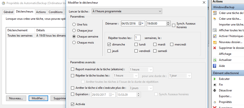

Pour ce qui est du déclencheur c'est à définir dans la boite de dialogue (voir propriétés colonne de droite, et ensuite créer ou modifier une fenêtre apparait ou on peut définir la fréquence, le jour etc du démarrage)
Capture-propirétés-déclencheur-modifier ou créer la tâche.PNG (44.63 Kio) Consulté 3393 fois
