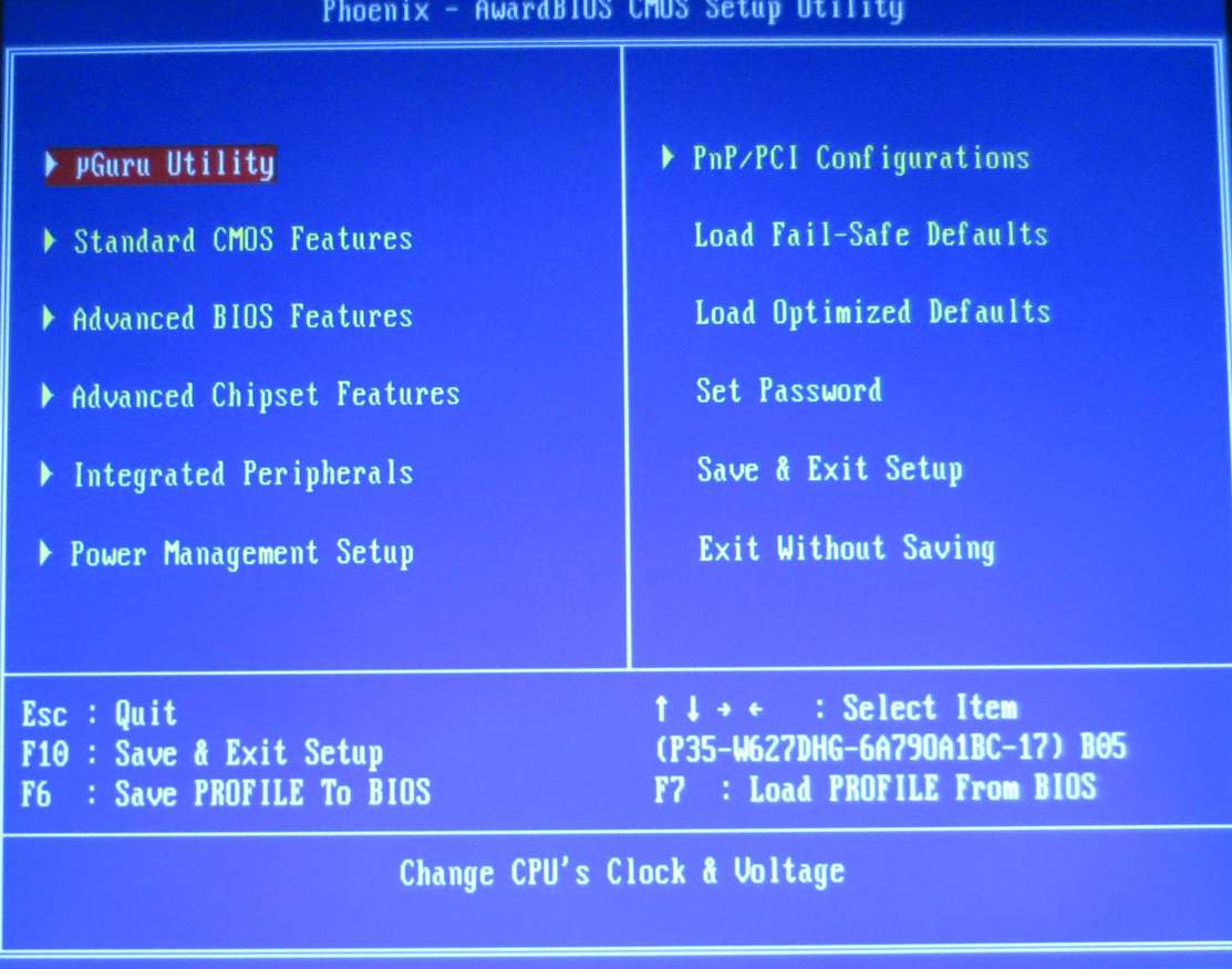

Je reviens vers vous pour vous demander de l'aide concernant le bios.
Je vous mets l'écran que j'ai quand j'arrive dans le bios:
Que dois-je faire pour trouver : le quiet boot et l'option d'alimentation PCI-E ?

Re: PB avec pilote nvidia
Je constate que tu ne fais pas beaucoup d'efforts.
Je te fournis patiemment tous les éléments nécessaires pour régler ton problème mais c'est à toi de faire les opérations sur ton pc.
En effet, je n'ai pas ton ordinateur en main et je ne peux pas agir à ta place.
T'est-il impossible de naviguer dans des menus à la recherche des deux paramètres à modifier ?
Tu ne risques rien, tant que tu ne modifies pas les différentes options des menus, tu peux naviguer dans le BIOS sans aucun danger.
Chaque carte mère et chaque fabricant d’ordinateurs utilisent un BIOS différent.
Il n’existe pas de BIOS unique mais plusieurs variantes de celui-ci.
Je ne peux donc pas te dire exactement dans quels écrans se trouvent les deux variables à modifier.
Il te suffit de naviguer dans les menus à la recherche des deux paramètres indiqués et de les modifier comme je te l'ai expliqué.
Malgré toute ma bonne volonté, je ne peux pas t'aider davantage, car je n'ai pas le même BIOS que toi.
En cherchant méthodiquement dans les différents menus, tu dois pouvoir localiser ces deux paramètres.
Le quiet boot doit être facile à trouver, probablement dans une rubrique "Boot menu", ou "Boot setting options", ou autre chose du même genre.
Quant à l'option d'alimentation PCI-E, elle doit logiquement figurer dans une rubrique concernant des paramètres d'alimentation.
A titre d'exemple, cette variable est mentionnée dans un topic consacré à une problème d'affichage, voir ici :
http://forum.hardware.fr/hfr/Hardware/c ... 3438_1.htm
Je ne peux pas faire plus que cela.
Si tu ne parviens vraiment pas à trouver ces paramètres tout seul, il te faudra :
- trouver un internaute muni de la même carte mère que toi pour qu'il te guide dans les menus,
- ou te faire aider par un proche capable de modifier ton BIOS à ta place,
- ou contacter le fabricant de ta carte mère pour lui demander où se trouvent le quiet boot et l'option d'alimentation PCI-E dans le BIOS.
