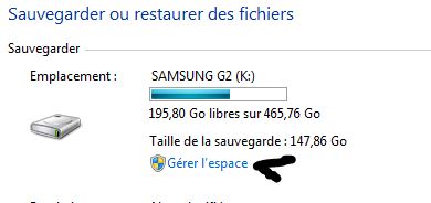

- pour le point antédiluvien de 2012, ce doit être une sauvegarde système Windows), ça se gère (aller dans gérer de sauvegarde et restauration et supprimer)

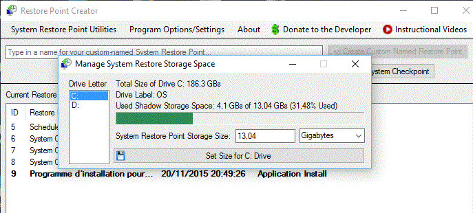

Tu peux gérer l'espace alloué à la restauration:

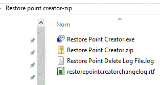

Pour le zip, il doit être dézippé dans un dossier dédié, puis l'exe est visible et peut être envoyée sur le bureau et épinglée.
ce qui donne;

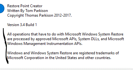

Pour tout dire, je crois ce logiciel dans danger (conseillé par des MVP), le fonctionnement est conforme au fonctionnement de Windows:

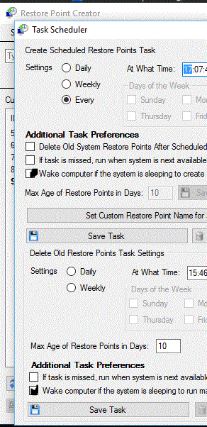

On peut éviter que le logiciel "réveille" le pc en décochant les cases ad hoc (que j'ai cochées pour les indiquer :warn: )
