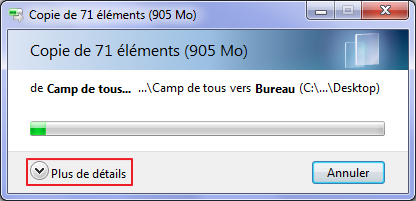

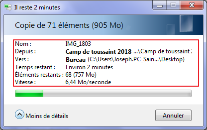

Voici les captures d'écran :
Image 2.png (28.52 Kio) Vu 13409 fois
C'est ce que je dois faire pour avoir mes détails, et c'est l'affichage par défaut de la fenêtre, celui qui s'affiche tout le temps, même si j'ai affiché les détails la fois précédente.
Image 1.png (27.64 Kio) Vu 13409 fois
Voilà le résultat que je cherche à avoir systématiquement quand je fais une copie sans avoir à cliquer sur "Afficher les détails".
Ouf ! je crois que j'ai tout dit :)

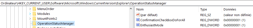

Impossible sous windows 7 sans un outil tiers mais, tout à fait possible sous windows 8 et 10 avec une valeur à modifier dans le registre.
Pour 8 et 10 -> HKEY_CURRENT_USER\Software\Microsoft\Windows\CurrentVersion\Explorer\OperationStatusManager
EnthusiastMode REG_DWORD si la valeur est à 0 = moins de détails et si elle est à 1 = Plus de détails.
Par contre, il est peut-être possible de créer cette clé de registre sous windows 7 mais, je n'ai pas fait le teste.

@ J@M3S:
C'est ainsi que se présente mon registre Windows 10, DWORD (1) sans détails de copie, je me demande pourquoi, ou alors ce serait l'inverse?

Posté : mar. 9 avr. 2019 18:48
par J@M3S
Bonsoir à vous,
Mwonex
mwonex a écrit :C'est ainsi que se présente mon registre Windows 10, DWORD (1) sans détails de copie, je me demande pourquoi, ou alors ce serait l'inverse?
Pourtant chez moi le détail est automatique
jsc63
Pas fait le test mais il vaut mieux utiliser un logiciel tiers avant de détraquer windows 7 :!:
Re: Fixer les détails de la fenêtre de copie ?
Posté : mer. 10 avr. 2019 06:34
Bonjour J@M3S
C'est juste, désolé, je viens de revérifier, simplement la fenêtre étant petite pour une copie partielle, je n'avais pas vu de détails. :(
C'est OK et par défaut. :super:

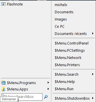

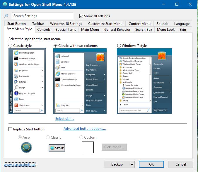

@jsc63,
le logiciel tiers téléchargeable ici (7z) est portable et fonctionne par clic droit ou gauche sur l'icône Windows:
https://ci.appveyor.com/project/passion ... /artifacts
Resultat de VirusTotal:
https://www.virustotal.com/fr/file/b167 ... 1554768690
Capture-exemple clic gauche shell.PNG (11.39 Kio) Vu 13369 fois
Capture-clic droit shell.PNG (3.45 Kio) Vu 13369 fois
P.S. il t'appartient ensuite de l'exécuter au démarrage ou non.
noter que "Win + X" donne toujours les raccourcis habituels, settings permet d'afficher la fenêtre complète présentée dans l'autre message.
J'ajoute que ça ne demande pas de désinstallation, il suffit de cliquer sur 'exit et tout redevient comme avant.
