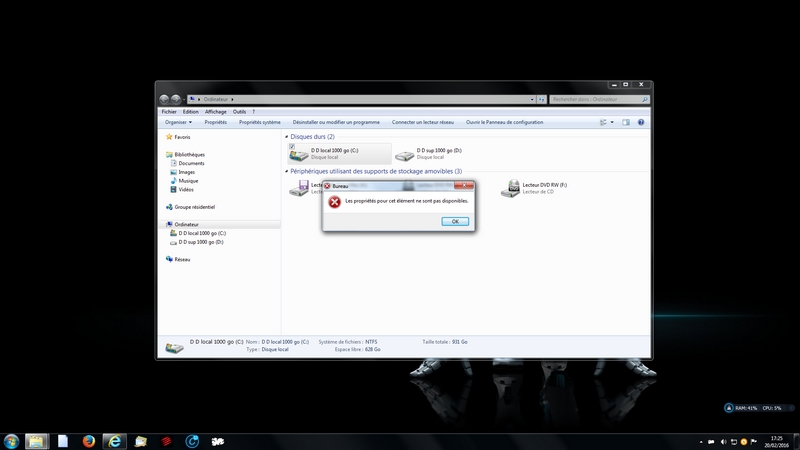

Clic droit sur C: impossible d'ouvrir "propriétés" + barre de remplissage absente.
Merci de votre aide

Re: barre remplissage disque dur absente
Publié : sam. 20 févr. 2016 21:08
"DZ14 a dit:
Ta fenêtre difficile à voir suppose un clic droit sur ordinateur, est ce la même chose avec les autres item du bureau?
est-ce que ce topic peut t'aider:
http://www.vista-xp.fr/forum/topic7899.html
qu'entends tu par "barre de remplissage absente"?
Autrement si tu es bien l'administrateur,peut-être est-ce une infection :hein:

Barres manquantes :
Publié : sam. 20 févr. 2016 22:15
Tente CTRL+alt+suppr et supprime. Tous les explorer.exe dans les processus.
Ensuite tape explorer dans nouveau fichier pour voir.
Publié : sam. 20 févr. 2016 23:50
par DZ14
cela ne donne rien et impossible d'ouvrir les proprietes des disques durs et des lecteurs dvd ( proprietes de cet elements ne sont pas disponibles)

j'ai trouvé la solution a mon probleme avec le logiciel :windows repair pro sinon la version free ne repare pas.logiciel en anglais : outil tres performant
