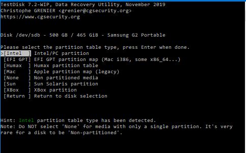

Re: Récupérer des données sur une partition RAW.
Posté : jeu. 21 nov. 2019 15:30
J'ai regardé tes liens et j'essaye Testdisk.
Easus est payant (enfin gratuit mais je dois payer pour récupérer tous mes fichiers).
Oui Testdisk est la méthode conseillée, mais pas simple, il faut suivre étape par étape, mais comme tu as un autre PC ce devrait être plus facile.
Symptômes
Si la partition primaire de ce disque contenait le système d'exploitation, celui-ci ne pourrait plus démarrer à cause de son secteur de boot corrompu. Si ce disque était un disque secondaire (disque de données) ou si vous connectez ce disque sur un autre ordinateur en disque secondaire, les symptômes suivants seraient observés:
L'explorateur Windows (Windows Explorer) ou le Gestionnaire de disque (Disk Manager) affichent la première partition comme raw (non formatée) et Windows propose: Le disque dans le lecteur E: est non formaté, voulez-vous le formater maintenant?
[Vous ne devez jamais formater le disque si vous voulez récupérer des données]
Une partition logique est manquante. Dans l'explorateur Windows, ce volume logique n'est plus visible. Le Gestionnaire de disque de Windows affiche désormais de l'espace non alloué là où était la partition.
https://www.cgsecurity.org/wiki/TestDis ... _par_Etape
Le site de Malekal donne aussi de bons conseils éclairés:
https://www.malekal.com/tutoriel-testdi ... de-disque/
son lien interne
https://www.malekal.com/recuperer-des-f ... acilement/
analyse de mon disque dur externe, mais je n'ai jamais eu à récupérer des disque raw
Capture-analyse de mon disque dur externe.JPG (33.26 Kio) Vu 7226 fois
l'anglais reste facile à comprendre :)
