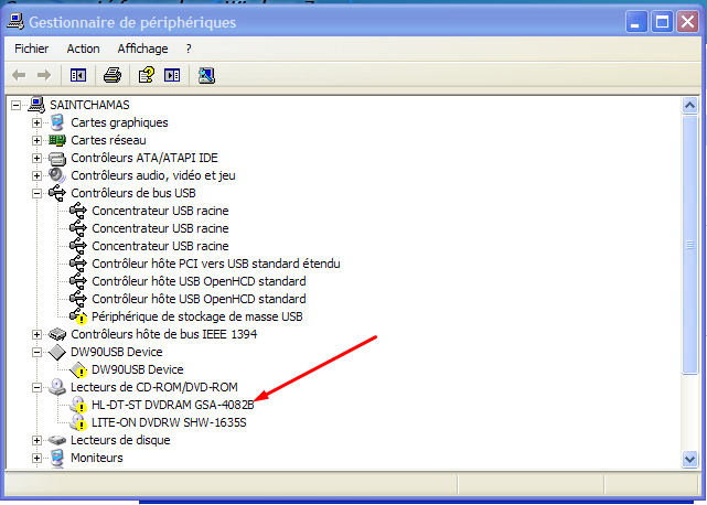

J'ai un lecteur DVD LG HL-DT-ST DVDRAM GSA-4082B sur un Compaq presario sous XP.
Ce lecteur ne fonctionne plus.

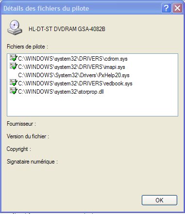

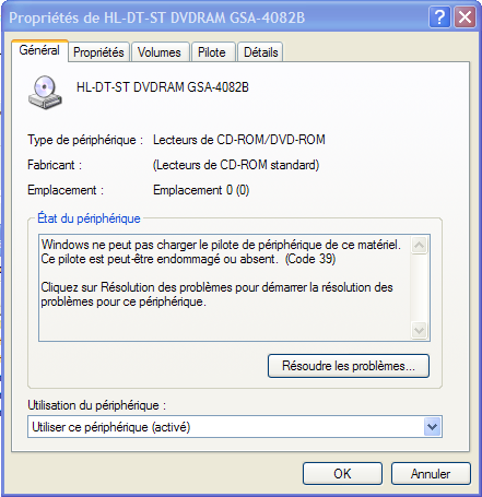

Dans les propriétés :
Voilà, aidez-moi SVP ! Merci !!

J'ai trouvé :
Il faut aller dans le regedit, suivre :
HKEY_LOCAL_MACHINE\SYSTEM\CurrentControlSet\Control\Class\{4D36E965-E325-11CE-BFC1-08002BE10318}
et supprimer les fichers : LowerFilters et UpperFilters.
Redémarrer le PC et VOILÀ !!!
Si UpperFilters n'apparaît pas, ce n'est pas grave, on ne supprime que LowerFilters.
