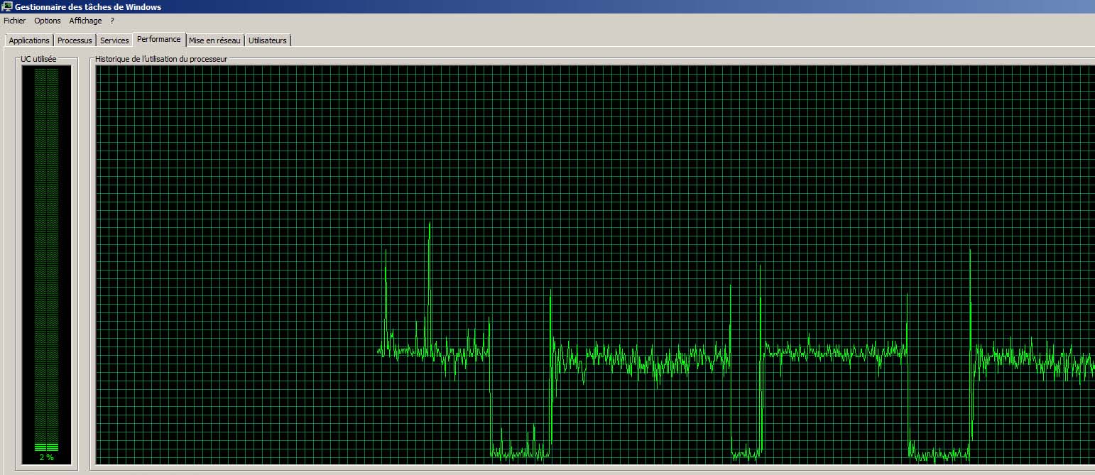

Je ne sais si vous voyez l'image que j'ai tenté de joindre à ce post?
Il s'agit de l'activité de mon UC quand l'ordi est au repos total. cette activité est en "créneau" et cela m'intrigue car je ne comprends pas ce qui fonctionne périodiquement, oscillant de quasi zéro à 50%.
J'ai Norton Security, mon NAS Synology et une FreeBox...
Merci de m'éclairer,
Bien cordialement,
AR

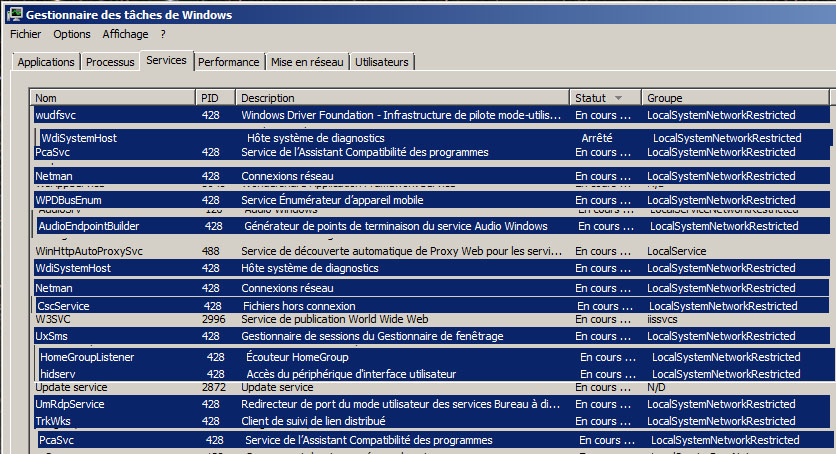

Si ça peux vous aider,
Voici la liste des services en cours (en bleu)
Merci à vous!

Alors, j'ai testé l'activité du CPU.
Il ressort que Norton n'a absolument rein à voir avec cette activité en créneau. Norton marche surtout lorsque l'ordi est inactif et la courbe est totalement différente avec des pics à 100%. Si je désactive Norton, les créneaux sont inchangés.
Lorsque l'ordi tourne la nuit avec zéro activité, le CPU est à 1 ou 2%.
Lors des "créneaux", le CPU est stable à 30% et les services associés à cette activité sont ceux listés en bleu sur la copie d'écran jointe, dont Norton ne fait pas partie...
Ce qui ne résout pas mon problème! ;-)
