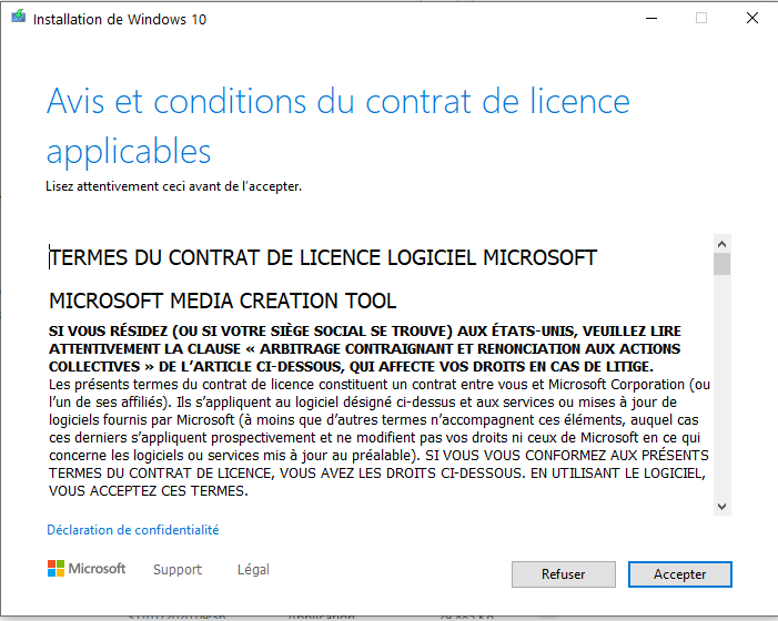

Le mieux est de passer par:
utiliser "MediaCreationTool1909." directement inutile de télécharger l'ISO à ce stade pour cette opération.
https://www.lesnumeriques.com/telecharg ... tool-20264
Capture-mediacration tool au départ.PNG (36.39 Kio) Consulté 34050 fois
Auparavant en effet il faut nettoyer son PC avec cleanmgr dans run, puis OK, puis clioc sur "nettoyer les fichiers système", notamment ceux de Windows (récente mise à jour).
source: https://www.commentcamarche.net/faq/536 ... windows-10
Mais aussi et surtout:
- supprimer l'antivirus (désinstaller avec RevoUninstaller free par exemple, ou le logiciel de désinstallation du produit antivirus)
https://www.revouninstaller.com/fr/revo ... -download/
logiciels de désinstallation spécifique des antivirus comme:
Voici la liste.
Supprimer Avast! Antivirus
Supprimer Avira Antivir
Supprimer McAfee
Comment désinstaller ou supprimer AVG Antivirus
Supprimer Malwarebytes Anti-Malware
source et liens: https://www.malekal.com/supprimer-les-a ... e-windows/
- débrancher proprement tous les périphérique de stockage (cartes sd, USB, Dvi vers Hmdi pour écran par exemple etc.)
2 - Les précautions du Docteur Jekyll 8-) :
* Pour la migration vers Windows 10 il convient au préalable de suivre quelques recommandations de Microsoft :
* nettoyage préalable du pc,
* arrêt des tâches de fond,
* désactivation préalable de tous les périphériques USB (surtout s'il s'agit de stockage),
* suppression de tout antivirus (désinstallation complète recommandée),
* sauvegarder sur un support externe tous les pilotes de la machine et des données personnelles
* prendre son temps et laisser faire la mise à jour se dérouler
* ne pas éteindre le pc sous prétexte que cela ne va pas assez vite et que le pc bug, généralement, il n'en est rien.
* ne pas vouloir tout modifier du nouvel environnement dès la première heure.
source
https://www.libellules.ch/phpBB2/viewto ... 27#p370727
enfin s'inscrire sur http://www.windowshelp.org/forums/ ;)
