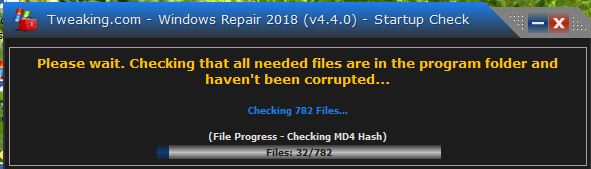

Si ça ne suffit pas essaye d'utiliser cet outil "tweaking.com_windows_repair_aio.zip" portable (dzipper dans un dossier)
téléchargement:
https://www.tweaking.com/content/page/w ... n_one.html
direct:
http://www.tweaking.com/files/setups/tw ... ir_aio.zip
Tutoriel à lire attentivement si rien d'autre ne fonctionne (fermer les autres applications)
https://forum.security-x.fr/tutoriels-3 ... l-in-one)/
tuto avec traduction des items en français:
http://helper-formation.fr/entraide/ast ... t2436.html
cocher juste l'item 21 : "21 - Réparer MSI (Windows Installer)" > appliquer "start" ;)

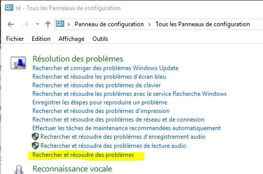

- "misexec.exe" est lié aux téléchargements, rien d'inquiétant, si ce n'est que tu peux essayer d'utiliser la résolution de problèmes dans "panneau de configuration".
ou là:
https://support.microsoft.com/fr-fr/hel ... ler-errors
- j'y pense, si tu as java, désinstalle le!
Capture-Panneau de configuration-résolution de problèmes.JPG (50.67 Kio) Consulté 7735 fois
