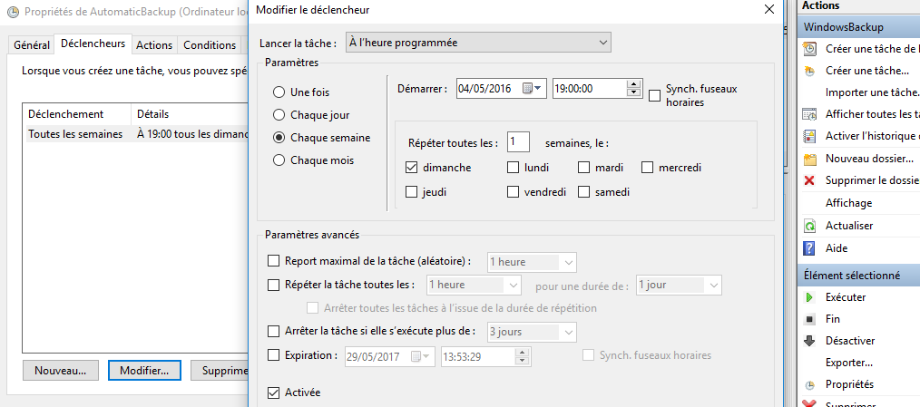

Il n'y a pas de déclencheur sur tous, notamment ceux qui sont déclenchés manuellement, en tous cas chez moi ;)
Pour ce qui est du déclencheur c'est à définir dans la boite de dialogue (voir propriétés colonne de droite, et ensuite créer ou modifier une fenêtre apparait ou on peut définir la fréquence, le jour etc du démarrage)
Capture-propirétés-déclencheur-modifier ou créer la tâche.PNG (44.78 Kio) Vu 3312 fois
Pour ce qui est de l'action il me semble que c'est la chemin de l'.exe de l'application...
Certaines sont souvent définies dans le logiciel lui-même par facilité.
Pour ce qui est de MBAM, ce doit être le cas de la version payante, je ne me sert pas du planificateur pour la version free
